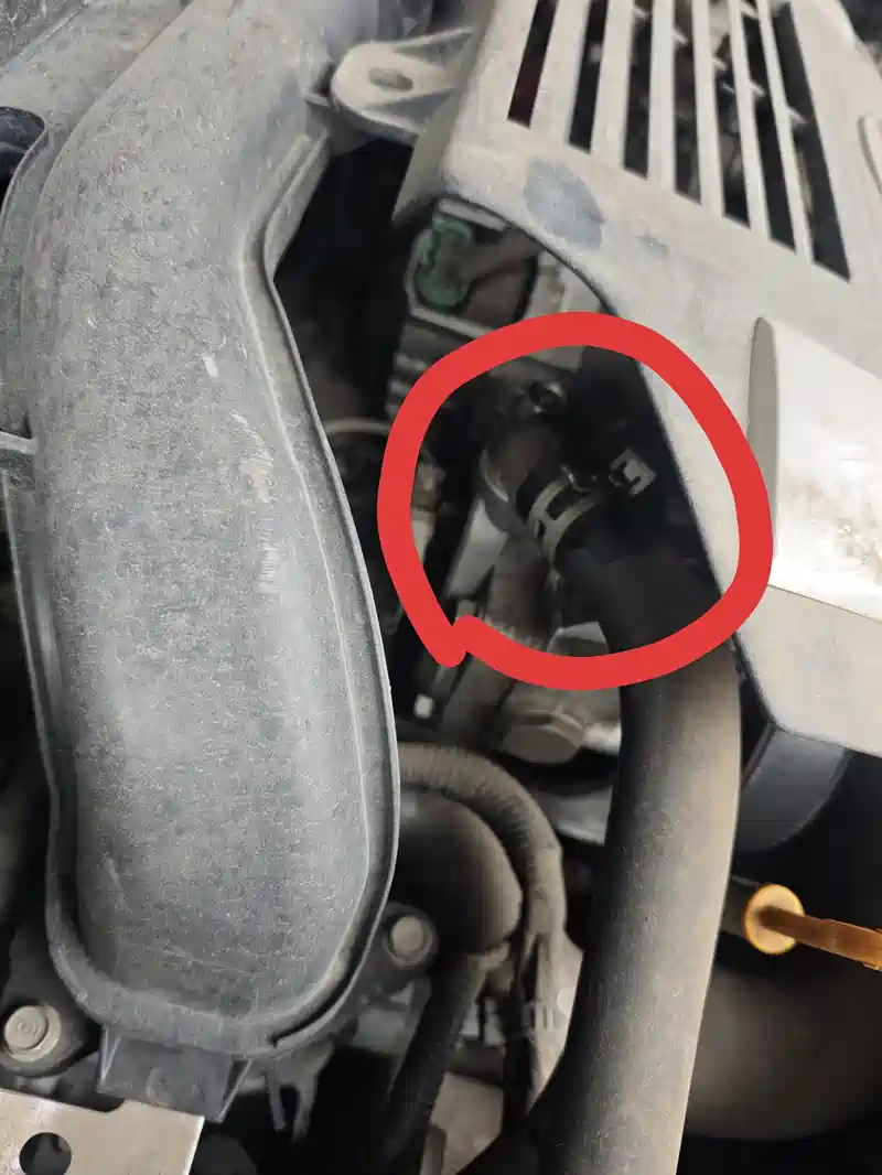

如图,四S店说 方向机助力泵 渗油,需要更换整个助力泵~要四千多,请问大神,可以修复吗?还是说真的要换助力泵

这个助力泵渗油的话,你检查一下是从哪里渗出来的?如果是密封圈老化的话,只要更换密封圈就行,如果你真的要换助力泵的话,到外面修理厂更换价格至少便宜一半

图片上看,助力油泵的油管漏油了,换根油管就行了。如果转向机确实漏油了,有可能要更换转向机总成,但是图片上没有看到转向机。

你们那的4s挺坑哦,从图片看你这仅仅是油管渗油,叫你换总成,坑你没商量,建议外面去弄吧

可以修复助力泵,换换修理包

像这种渗油的情况,大概率是助力泵的密封圈,油管老化导致的,实际上可以把损伤的密封件换新就可以!

目前日常驾驶影响不是特别大,等天冷了,凉车打方向会伴有吱吱的异响。这情况修就行,北京这边的专修好像四五百搞定。
