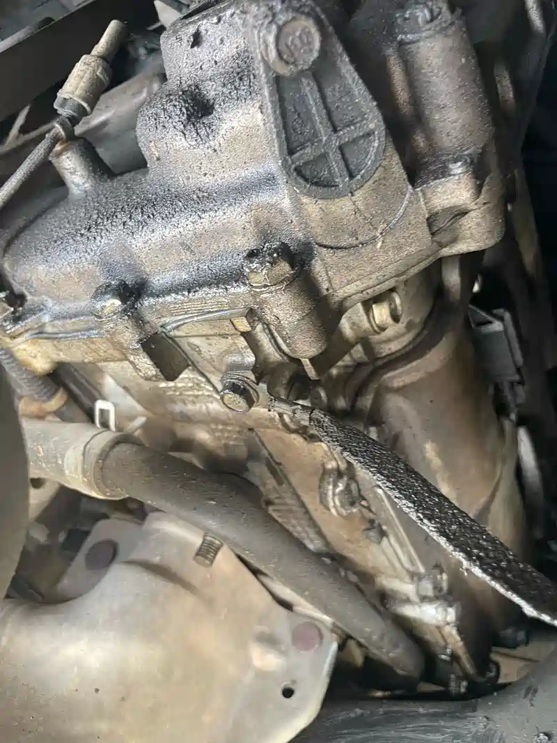

问 13款八手森,开了快3年了,气缸两侧有渗油,还能继续再开吗 删除 推荐精华 置顶 取消置顶 关闭回复 打开回复 推荐编辑 楼主禁言 移动帖子 重置头像 操作记录 小安哥哥的哥哥 0浏览 · 2026-04-23 10:22· 发布于广东 快22万公里了,机油5000公里烧1升左右,这个问题大家怎么处理 举报 打开汽车之家 阅读体验更好 相关问题 更多 问高速油耗7个。 0回答 问年审终于过了 0回答 问挂挡异想是什么情况? 0回答 问换了两个车轮螺丝 0回答 问车门胶条疑似有漏风 0回答 问重庆有斯巴鲁经销商吗 0回答 优质解答 森林人新兵 关禁闭 已屏蔽 换侧盖油封。不是大毛病,5千烧1升也不算烧 04-23 11:06 来自山西 回复 屏蔽此人 举报 删除 取消删除 禁言 重置头像 共有条对话 > 全部回复 只看楼主 AL_007 关禁闭 已屏蔽 傲虎 估计修一下要6-8K 04-23 10:43 来自上海 回复 沙发 屏蔽此人 举报 删除 取消删除 禁言 重置头像 共有条对话 > 森林人新兵 关禁闭 已屏蔽 换侧盖油封。不是大毛病,5千烧1升也不算烧 04-23 11:06 来自山西 回复 板凳 屏蔽此人 举报 删除 取消删除 禁言 重置头像 共有条对话 > 上海车友0836745 关禁闭 已屏蔽 你这小问题,一升不算烧机油,只是正常损耗。不过,渗油严重,可能不光是密封老化,还可能使高温高压导致。因此,注重下发动机内部清洁,关注散热系统是否运行良好。 04-23 11:55 来自上海 回复 地板 屏蔽此人 举报 删除 取消删除 禁言 重置头像 共有条对话 > 左大夫0041 关禁闭 已屏蔽 换5W-40抗烧机油 04-23 15:18 来自河南 回复 屏蔽此人 举报 删除 取消删除 禁言 重置头像 共有条对话 > bjsln 关禁闭 已屏蔽 赛拉图 这公里数,5000烧一升不叫事,建议做下免拆对付着用,大修有点不值当 04-23 15:44 来自北京 回复 屏蔽此人 举报 删除 取消删除 禁言 重置头像 共有条对话 > 网上说 关禁闭 已屏蔽 我的19万公里大修,换环、气门油封,现在跑了1万多公里,滴油不少。共6K多费用,象新车一样。看人保养。 04-23 22:04 来自海南 回复 屏蔽此人 举报 删除 取消删除 禁言 重置头像 共有条对话 > 红水河风采 关禁闭 已屏蔽 几百块换两边垫子,没事 04-24 17:21 来自广西 回复 屏蔽此人 举报 删除 取消删除 禁言 重置头像 共有条对话 > 18款森林人的新人 关禁闭 已屏蔽 第二张照片的下部螺杆附近的缸体是有裂纹吗? 04-24 20:18 来自四川 回复 屏蔽此人 举报 删除 取消删除 禁言 重置头像 共有条对话 > lx33493954 关禁闭 已屏蔽 安稳,听我的,推沟里,开特斯拉 04-26 08:28 来自天津 回复 屏蔽此人 举报 删除 取消删除 禁言 重置头像 共有条对话 > 城市浪人6016 关禁闭 已屏蔽 森林人 内容正在审核··· 查看回帖内容查看操作记录 04-29 14:04 来自广东 屏蔽此人 删除 取消删除 禁言 重置头像 共有条对话 > 闲人yang 关禁闭 已屏蔽 你这5000公里一升是漏的 不是烧的 04-30 17:17 来自广东 回复 屏蔽此人 举报 删除 取消删除 禁言 重置头像 共有条对话 > 大圣不来 关禁闭 已屏蔽 我7.7万公里的13款2.5也是汽门室盖渗油,先不管他了。烧机油我在处理,已经1个周期了,下周跑个长途再搞一次,看看效果。 05-14 10:59 回复 屏蔽此人 举报 删除 取消删除 禁言 重置头像 共有条对话 > 防城港车友5977946 关禁闭 已屏蔽 机头多处渗漏,起码占一半,修好渗漏点就是重点 05-14 13:07 来自广西 回复 屏蔽此人 举报 删除 取消删除 禁言 重置头像 共有条对话 > 六安车友4353780 关禁闭 已屏蔽 拆掉换垫子,还能跑20万公里 05-19 12:41 来自安徽 回复 屏蔽此人 举报 删除 取消删除 禁言 重置头像 共有条对话 > 还想在主楼增加内容?点击续写主楼内容 登录 参与更多互动 发表回复 打开App,查看更多评论 首 页 上一页 下一页 末 页 跳 转 取 消 还想在主楼增加内容?点击续写主楼内容 登录 参与更多互动 系统故障 发表回复 图片最多上传9张 微信好友 微信朋友圈 新浪微博 QQ好友 QQ空间 取消 相关推荐 加载中
