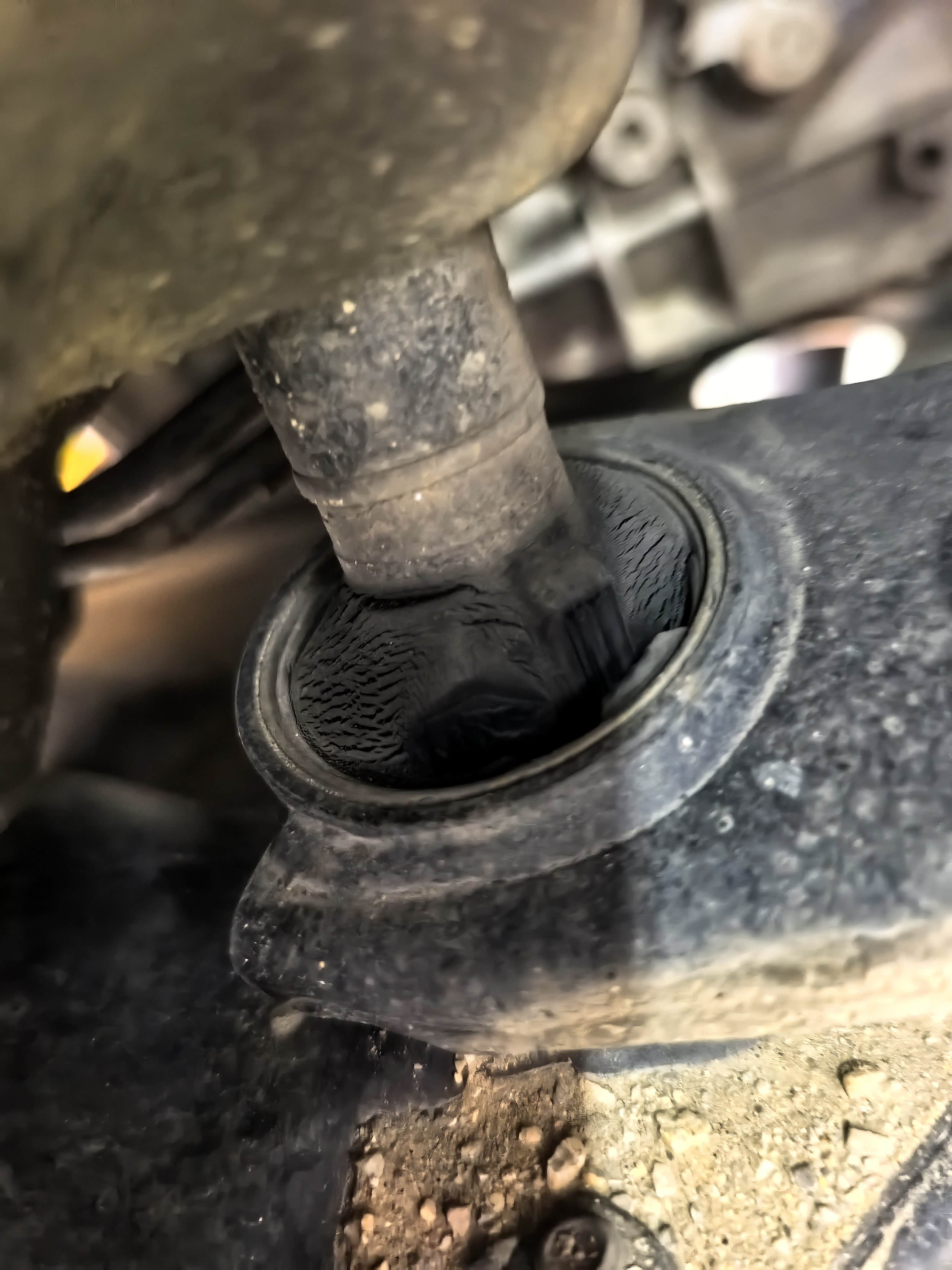

19款森林人,13万+公里,今日检查说下摆臂球头裂纹,请各位专家看看需要处理吗?如何处理?谢谢!

换胶套

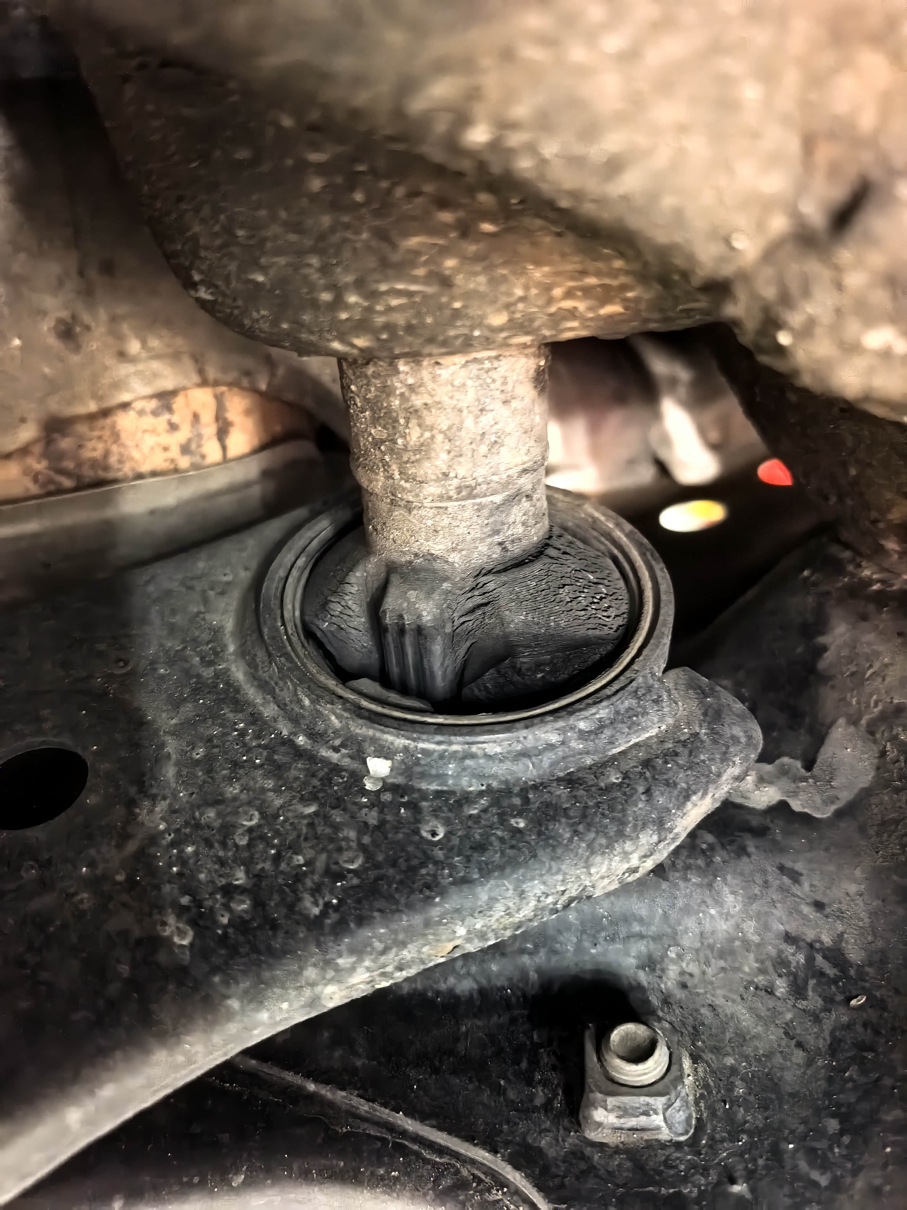

我这个看上去跟你的差不多啊,也该换了?我才7万公里不到

13万多公里出现这种裂纹别拖,必须换!单独换球头不好找配件且不耐用,直接换总成更靠谱,找靠谱的维修店更换就行,跑高速也安心,别省这个钱。

换,一定要同时换两侧!
要不然后期可能方向会跑偏

这种情况直接换胶套就行,其它的东西只要没有变形和损坏就别动!我这里专修900元搞定。

13W,够本了,如果是我会换总程

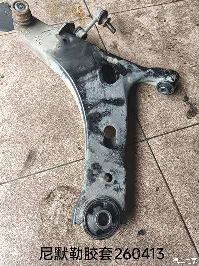

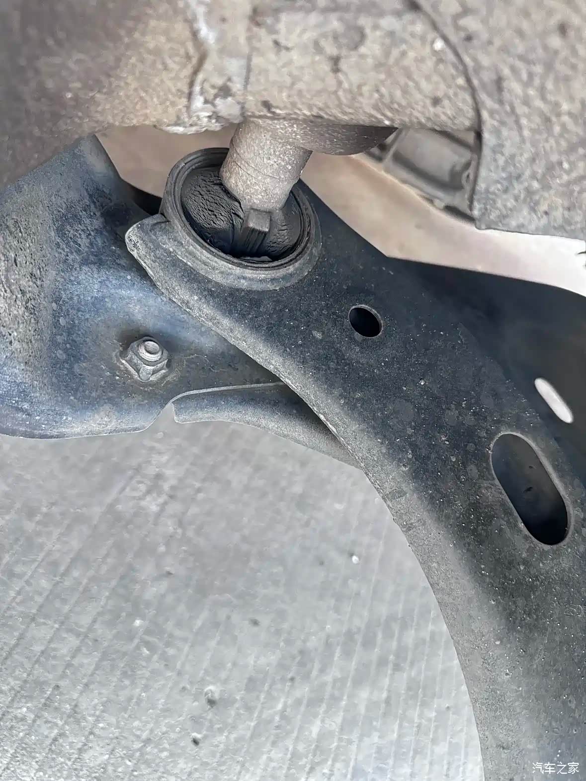

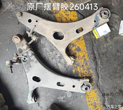

我昨天刚换,13款,才7万多公里,前轮没旷量,但已经裂开一半了,不换也行,直到一边完全断开再换。但我要外出跑几个月,所以就换了,不到600元,小店还可以便宜100工时费。看我刚发的贴子。

不抖不换
