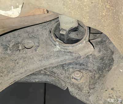

麻烦给看看这个胶套是不是该换了,谢谢
新疆的砖茶
0浏览 · 2026-03-16 19:56
今天去换轮胎师傅说胶套烂了,建议更换,我开着没啥感觉,请老师傅给看看是不是该更换了,去专修换吗?还是自己买配件去店里换。18款斯巴鲁XV

就是可能会有点异响,其实不耽误开。
03-16 20:11 来自吉林 回复

看不清楚,小裂纹不要紧

能不换就不要换,胶套没有原装的,换了,能用一年就不去原来的了!

原装的胶套10万公里左右吧;下摆臂共有4个胶套;4S店换的话1200,专修也要1000左右吧;
店里的胶套是日本进口货。单独换胶套即可,不需要换整个下摆臂。

换吧!

听劝!还是换了吧!我是去年6月换的胶套,900元,加上两个后避震器1600元,共计2500搞定。像这种橡胶件3年就开始老化了,6年就已经回本了,有些胶套看表面好像没问题,老化到一定程度,特别是去跑非铺装路面,或者有些特别颠簸的路面时,橡胶件突然掉块导致金属件铁碰铁很容易让摆臂、羊角等部件变形,甚至断裂。

该换都要换,受力点变化小脚套也会遭殃,专修换4个脚套估计700到800(含工时),单换大胶套也就350-400

建议换了,这车设计开着就是要得劲,如果这里响那里不得劲,就没意思了,失去了本来的意义了

换轮胎的都这么说,自己开着没感觉就别换,等啥时候真的不行了再说,没那么娇气的,开个10万,再去专修换胶套

按你大胶套的裂纹程度,小胶套应该已经很烂了。过来人的经验,大胶套的里程数约等于2个小胶套
