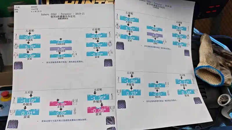

问 魔怔了车友们,来个懂四轮定位的救救我吧。 删除 推荐精华 置顶 取消置顶 关闭回复 打开回复 推荐编辑 楼主禁言 移动帖子 重置头像 操作记录 重庆车友2095503 0浏览 · 2026-02-06 00:33· 发布于四川 换了胶套感觉车子有点左跑偏,左右回位不一致,左边回的快回的多右边不咋回。做了个四轮定位不晓得这个数据合不合适,种感觉后前束大了有点被拉着的感觉,不晓得是不是心理作用。 举报 打开汽车之家 阅读体验更好 相关问题 更多 问求森林人2.0XT 0回答 问年检该注意些什么 0回答 问11款森林人2.5 0回答 问这是个什么故障码? 0回答 问启停功能消失! 0回答 问发动机故障灯 0回答 全部回复 只看楼主 ts家铭 关禁闭 已屏蔽 我也是 我换了右边胶套 往右偏。换完胶套没做应力释放。而且明显右面轮子往外 02-06 02:07 回复 沙发 屏蔽此人 举报 删除 取消删除 禁言 重置头像 共有条对话 > cntjck 关禁闭 已屏蔽 小蚂蚁 我觉得只要是完全按照原车手册上面的四轮数据做的四轮定位就应该没问题,外面的四轮定位设备上的数据就是原车手册的数据。至于做完四轮定位后感觉不是很顺畅,这是干活的师傅的技术问题导致的,建议换一家手法好的再做一次。 02-06 04:00 来自天津 回复 板凳 屏蔽此人 举报 删除 取消删除 禁言 重置头像 共有条对话 > 上海车友0836745 关禁闭 已屏蔽 四轮定位?搞个牛逼的名字而已,实际就是调整前束,以及相关的角度。找个老师傅,手工测量操作,都比什么四轮定位好。 02-06 10:07 来自上海 回复 地板 屏蔽此人 举报 删除 取消删除 禁言 重置头像 共有条对话 > 发现99 关禁闭 已屏蔽 福克斯 再量看前束调准没,确定没问题,新胶套强度不行(高)。 02-07 14:25 来自广东 回复 屏蔽此人 举报 删除 取消删除 禁言 重置头像 共有条对话 > yj_335 关禁闭 已屏蔽 经典帝豪 我的胶套也换了,没感觉方向跑偏,就是这次换的胶套小的是实心的开起来感觉方向有点震动。我这是换了第二次了,第一次换的原厂的,开起来很好。二次都没有做四轮定位。 02-08 07:39 来自江苏 回复 屏蔽此人 举报 删除 取消删除 禁言 重置头像 共有条对话 > 北京车友5389750 关禁闭 已屏蔽 什么情况下需要更换胶套?我是19款森林人 02-09 14:12 来自北京 回复 屏蔽此人 举报 删除 取消删除 禁言 重置头像 共有条对话 > 泰山顽石1663 关禁闭 已屏蔽 胶套安装角度不对也影响方向盘回正 02-09 14:48 来自陕西 回复 屏蔽此人 举报 删除 取消删除 禁言 重置头像 共有条对话 > 泰山顽石1663 关禁闭 已屏蔽 可以找个地方自己目测一下。胶套不仅有方向,还有压入深度的问题。前摆臂胶套压入深度最终影响主轴前倾。 02-09 15:14 来自陕西 回复 屏蔽此人 举报 删除 取消删除 禁言 重置头像 共有条对话 > 泰山顽石1663 关禁闭 已屏蔽 安装胶套必须要应力释放,就是胶套的那个锁紧螺母必须在轮子完全着地的状态下锁紧。 02-09 15:17 来自陕西 回复 屏蔽此人 举报 删除 取消删除 禁言 重置头像 共有条对话 > 冬日暖森 关禁闭 已屏蔽 奔驰C级 我也换了右边的,做了四轮定位,没问题。 02-10 11:35 来自河南 回复 屏蔽此人 举报 删除 取消删除 禁言 重置头像 共有条对话 > 芒果大丸子 关禁闭 已屏蔽 肯定不用做四轮定位,这个胶套有方向的,你确定他换的对么?确定原厂? 02-18 23:42 来自上海 回复 屏蔽此人 举报 删除 取消删除 禁言 重置头像 共有条对话 > 假行僧_寻欢 关禁闭 已屏蔽 可能心理作用也有关系。大部分路面都是左高右低,而车子底盘是软性连接,慢慢是会形成向右的力。你去看,很多车主都是右跑偏的多、右边方向盘回正力小。 07-10 15:56 来自浙江 回复 屏蔽此人 举报 删除 取消删除 禁言 重置头像 共有条对话 > 还想在主楼增加内容?点击续写主楼内容 登录 参与更多互动 发表回复 打开App,查看更多评论 首 页 上一页 下一页 末 页 跳 转 取 消 还想在主楼增加内容?点击续写主楼内容 登录 参与更多互动 系统故障 发表回复 图片最多上传9张 微信好友 微信朋友圈 新浪微博 QQ好友 QQ空间 取消 相关推荐 加载中
