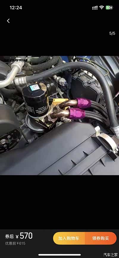

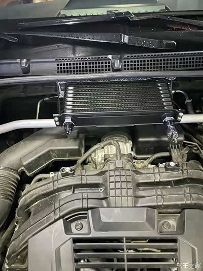

散热器如果放在前面的话担心影响空调和水温,所以加装在发动机上面了。
因为机油散热器上方进出油口向下,所以现在担心每次熄火后散热器里面的机油会不会都流回发动机了,每次启动发动机后达到高温恒温油饼阀门打开机油得先把散热器充满才能返回到机油滤芯。这个过程不知道多长时间。
因为机油油饼达到阀门开启时发动机一般都是在高速高负荷的运转,担心会有机油散热器先充满油回流到机油滤芯的空档期(发动机干磨)
车友们,分享一下意见

机油滤芯本身就带止回阀的

可以买带止回阀的滤芯。不过这个位置确实尴尬。

安装这东西,或许得考虑机油泵的输出功率,毕竟延长的机油管道,存在机油压力不足的可能性。从原厂设计的降油温装置看,涉及的范围很小,不知是否考虑到油压的问题。当然,这只是个人的看法,具体要看厂商的验证。
