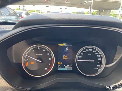

19款的车六万公里快5年了,空间大好开,就是出了点状况,最近EyeSIght系统报故障,不能用了,随之刹车有情况。着车行驶几分钟,如果踩刹车,就明显感觉软软的(刹不住的感觉),EyeSIght系统显示故障,无法使用,路上行驶踩刹车一样软软的,立马踩第二脚,刹车才有。去过4S店两次,第一次说是停车的地方附件有充电桩,可能受到干扰;一个星期后还是老样子,刹车明显有不同的感觉,再去4S店,师傅倒腾了一阵,还是老样子,售后跟我说可能是"刹车总泵“有问题,要换得三千多。不到5年的车就要换刹车总泵,有点不理解。只能向论坛的大佬们求助了,帮我看看是什么情况!

楼主之前冷启动时踩着刹车踏板发动车辆的时候,刹车踏板是不是感觉变硬?如果是这样的话,那应该就是刹车泵漏气引起的,长期的刹车泵漏气现象可能最终会引发刹车泵的刹车性能下降乃至刹车失效

大概率生锈了

我的12款森林人,冷启动踩刹车也是踩不动,硬的,点火启动后,就正常了,是刹车大力鼓的橡胶密封口生锈了,漏气导致,可以把密封口除锈,清理干净,更换新的密封圈就OK了,专修店应该都可以搞得定,花不了多少钱,不用更换整个大力鼓总成。网上也有相关维修案例,你可以搜下!

es系统重新学习一次基本就能解决系统问题,但es系统关闭时应该是不会影响刹车系统的,故您的车估计是两边都需要详细检测那边出问题了

刹车总泵的问题先检查那个密封圈,除锈换个新的200块。要是还不行再排查,上来就让换总成太坑了。

大力鼓 密封圈 生锈,这个零件换不难,难的是换的好

你的车子近期有没有换前档膜?因为ES系统主要起作用的是两个前置光学摄像头,如果前挡膜的透光率达不到要求也会出现这个情况的,还有,如果前挡膜里面有金属镀膜的话,会影响信号的接收,也会出现ES系统不能用的情况的!首先排除我说的情况的话就应该是刹车泵漏气的情况了!

也有可能是ABS泵出故障,我的就是ABS泵漏气了,也是这种状况,后来换了一个拆车件就好了

感谢各位车友的热心分析。后来去了另外一家4S店,第一时间确定了说是刹车总泵漏气,清洗了节气门,换了刹车油,换了刹车总泵。现在系统恢复正常,刹车正常。
