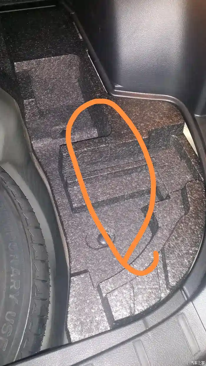

问 2011森林人后备箱漏雨积水求助 删除 推荐精华 置顶 取消置顶 关闭回复 打开回复 推荐编辑 楼主禁言 移动帖子 重置头像 操作记录 TIGER20132013 0浏览 · 2025-08-13 17:31· 发布于广西 有没有车友遇到过图片这泡沫垫下面因漏雨积水的,帮助分析一下原因或经验。谢谢! 举报 打开汽车之家 阅读体验更好 相关问题 更多 问高速轴承异响 0回答 问求电池型号 0回答 问森林人价格问题 0回答 问插卡式ETC安装位置 0回答 问多片离合器的问题 0回答 问起步前窜怎么回事? 0回答 全部回复 只看楼主 TIGER20132013 楼主 关禁闭 已屏蔽 补充,后备箱垫板上没见水渍,这块泡沫垫上没水,顶棚上也没见水印,似乎是塑料饰板里面漏下来的,会是什么部位漏?大雨可以积几公分深的水 2025-08-13 17:39 来自广西 回复 沙发 举报 删除 取消删除 禁言 重置头像 共有条对话 > 周末去郊区转转 关禁闭 已屏蔽 森林人后备箱积水多半是尾门密封条老化或者排水孔堵了。先检查尾门胶条有没有开裂变形,再扒开后备箱两侧内饰板看排水孔是不是被树叶泥沙堵住。老车天窗排水管接头松动也会漏到备胎槽,拿矿泉水瓶往车顶倒水测试下漏水点。 2025-08-13 20:53 来自山东 回复 板凳 屏蔽此人 举报 删除 取消删除 禁言 重置头像 共有条对话 > 胡猜胡想 关禁闭 已屏蔽 凌傲 我们同款车,我也遇到了,在轮胎后面翼子板下面有很多水,最下面有个透气塞,这个赛子设计的太复杂了,孔径很小容易被泥沙糊住,导致存水,你是不是经常听到车内有水逛荡的声音,还以为是油箱的事情,其实是这里存水了,水满了溢到备胎槽,我直接拔掉了,放出了很多水,具体是哪里漏水我估计是尾灯,尾灯为了倒车雷达破坏了密封口 2025-08-16 19:29 来自山东 回复 地板 屏蔽此人 举报 删除 取消删除 禁言 重置头像 共有条对话 > 18款森林人的新人 关禁闭 已屏蔽 就是,天窗的位置也有个排水孔,如果不堵的话,大概在轮胎的位置有个排水孔,就可以排掉积水,如果堵死了,积水就有可能沿着内饰板流下来,也有可能漏到后备箱的泡沫板处。 2025-08-29 00:56 来自新疆 回复 屏蔽此人 举报 删除 取消删除 禁言 重置头像 共有条对话 > 还想在主楼增加内容?点击续写主楼内容 登录 参与更多互动 发表回复 打开App,查看更多评论 首 页 上一页 下一页 末 页 跳 转 取 消 还想在主楼增加内容?点击续写主楼内容 登录 参与更多互动 系统故障 发表回复 图片最多上传9张 微信好友 微信朋友圈 新浪微博 QQ好友 QQ空间 取消 相关推荐 加载中
