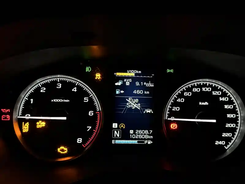

问 火花塞老化造成熄火? 删除 推荐精华 置顶 取消置顶 关闭回复 打开回复 推荐编辑 楼主禁言 移动帖子 重置头像 操作记录 Beautifulerlife 0浏览 · 2025-07-15 00:07· 发布于广东 五年10万公里的斯巴鲁森林人,未更换过火花塞,行驶过程中,低转速状态下会自己熄火。这个情况和火花塞老化有关系吗?谢谢各位大神森友 举报 打开汽车之家 阅读体验更好 相关问题 更多 问森林人氧传感器坏了 0回答 问装后行车记录仪 0回答 问出FB25森林人 0回答 问森林人求推荐车机 0回答 问胎压传感器问题 0回答 问求助 0回答 全部回复 只看楼主 AJ9几何 关禁闭 已屏蔽 应该不是火花塞,检查节气门线路和看是否脏了,检查机舱内线路是否有破损或接触不良! 2025-07-15 05:00 来自广东 回复 沙发 屏蔽此人 举报 删除 取消删除 禁言 重置头像 共有条对话 > 长乐拉菲 关禁闭 已屏蔽 换个油站,还有看看节气门 2025-07-15 08:24 来自江苏 回复 板凳 屏蔽此人 举报 删除 取消删除 禁言 重置头像 共有条对话 > 打打酱油OMG 关禁闭 已屏蔽 森林人 手册要求6W 2025-07-15 09:12 来自上海 回复 地板 屏蔽此人 举报 删除 取消删除 禁言 重置头像 共有条对话 > 张阿大 关禁闭 已屏蔽 森林人 怠速咋样?转速稳不稳?火花塞有可能,但更怀疑混合气浓度异常。 2025-07-15 10:08 来自江苏 回复 屏蔽此人 举报 删除 取消删除 禁言 重置头像 共有条对话 > 林间小蹊 关禁闭 已屏蔽 火花塞超期服役的后果至少是点火不良,点火不良不仅损失动力更重要的是更容易产生积炭。我是不超过八万更换火花塞,假如这车使用三十多万公里就淘汰刚好换了三次火花塞,没有什么大的冗余盒浪费。从你叙述的情况看,视乎跟节气门有关系。 2025-07-15 11:33 来自安徽 回复 屏蔽此人 举报 删除 取消删除 禁言 重置头像 共有条对话 > 苏州斯巴鲁专修陈工 关禁闭 已屏蔽 节气门先洗洗 2025-07-15 11:50 来自江苏 回复 屏蔽此人 举报 删除 取消删除 禁言 重置头像 共有条对话 > 还想在主楼增加内容?点击续写主楼内容 登录 参与更多互动 发表回复 打开App,查看更多评论 首 页 上一页 下一页 末 页 跳 转 取 消 还想在主楼增加内容?点击续写主楼内容 登录 参与更多互动 系统故障 发表回复 图片最多上传9张 微信好友 微信朋友圈 新浪微博 QQ好友 QQ空间 取消 相关推荐 加载中
