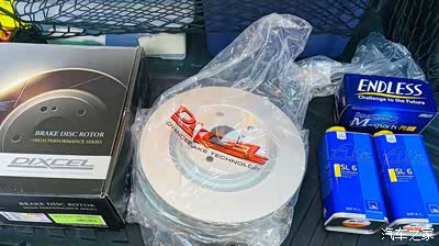

        DIXCEL无损升级
        2025-05-22 09:40 来自广东 回复

        森林人
        五代前期原车的刹车系统不少车友反应吃盘 掉粉和异响的情况,据说22款之后有改善了。所以可以选择升级后原厂配件,与车辆的匹配度高,能提供稳定可靠的刹车性能,质量有保障,符合车辆的设计标准和安全要求。
        其他改件:
        DIXCEL
        推荐产品:SD系列刹车盘搭配ES系列刹车片或M系列刹车片。
        刹车性能出色,脚感好,线性度佳,能有效提升刹车的响应速度和制动力。采用优质材料制造,具有良好的耐磨性和耐高温性能,可减少刹车时的噪音和粉尘,异响率低。
        博世
        博世前后刹车片套装,适用于斯巴鲁森林人、力狮、傲虎等车型。品牌知名度高,产品质量可靠。陶瓷刹车片具有良好的耐磨性和制动性能,能有效降低刹车噪音,制动时的舒适性较好,价格相对较为亲民。
        菲罗多
        菲罗多陶瓷刹车片,前片型号好像是FDB1639 - D,适用于斯巴鲁森林人等车型。也是知名的刹车片品牌,为F1赛车配套并指定专为赛车设计,产品性能值得信赖。陶瓷配方的刹车片具有良好的耐高温性能和制动效果,能提供稳定的制动力。但可能会有一定的粉尘产生,部分车型上使用时可能会出现轻微的噪音。
        金麒麟
        金麒麟陶瓷刹车片,适用于斯巴鲁森林人。它是国产知名品牌,性价比高。陶瓷配方的刹车片具有良好的耐磨性和环保性能,掉粉少,能有效保护轮毂。制动性能稳定,能满足日常驾驶的需求。
        阿基波罗
        日本品牌,以生产高品质的刹车片著称。采用无铜配方,舒适、健康、环保,根据需要设计倒角、开槽,可降低噪音,对刹车盘磨损小,粉尘极少。市场上产品鱼龙混杂,找正规渠道。
        我更推荐dixcel
        2025-05-22 10:54 来自河北 回复
