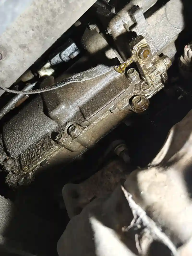

问 11款老森漏机油 删除 推荐精华 置顶 取消置顶 关闭回复 打开回复 推荐编辑 楼主禁言 移动帖子 重置头像 操作记录 苗大苗 0浏览 · 2025-05-18 19:47· 发布于辽宁 11款老森今天去店里检查,双侧漏机油有点严重,懂行的前辈指点下需要修图三中的哪个位置呢? 举报 打开汽车之家 阅读体验更好 相关问题 更多 问前挡玻璃更换 0回答 问请问这个如何打开? 0回答 问启停功能消失! 0回答 问24款森林人车主请进 0回答 问13款森林人换皮带 0回答 问森林人备胎问题 0回答 全部回复 只看楼主 小伟杰 关禁闭 已屏蔽 雷克萨斯IS 根据你这边提供过来的照片的话,你这个主要是气门室盖以及正时的这个边盖出现有漏油的现象,如果说这个漏油轻微的,短时间内可以选择,不用处理,后期严重的时候再处理就可以了。 2025-05-18 19:55 来自贵州 回复 沙发 屏蔽此人 举报 删除 取消删除 禁言 重置头像 共有条对话 > 蓝山0574 关禁闭 已屏蔽 宝马3系(进口) 换气门室盖垫和火花塞密封圈 2025-05-18 20:14 回复 板凳 屏蔽此人 举报 删除 取消删除 禁言 重置头像 共有条对话 > 刘晓东老师 关禁闭 已屏蔽 我们的确是一个很好的朋友啊我也是很喜欢的呢我也是想要看的 2025-05-19 00:27 来自上海 回复 地板 屏蔽此人 举报 删除 取消删除 禁言 重置头像 共有条对话 > 清茶一杯2016 关禁闭 已屏蔽 年限到了一般都要漏 2025-05-19 08:45 来自重庆 回复 屏蔽此人 举报 删除 取消删除 禁言 重置头像 共有条对话 > 上海车友0836745 关禁闭 已屏蔽 我车也漏,但不严重,也可能换滤芯,机油流下去了。两年来没啥变化,看着好像不漏了,可能被油泥堵住了, 2025-05-19 09:15 来自上海 回复 屏蔽此人 举报 删除 取消删除 禁言 重置头像 共有条对话 > rabbit_hh0412 关禁闭 已屏蔽 森林人 漏了好几年了,一直没管,发现滴到地板后我换了这些 2025-05-19 10:44 来自上海 回复 屏蔽此人 举报 删除 取消删除 禁言 重置头像 共有条对话 > 风中的流沙 关禁闭 已屏蔽 森林人 修一下,与我以前人那台森林人同款,维修包加工费,共计4500元。 2025-05-19 10:47 来自海南 回复 屏蔽此人 举报 删除 取消删除 禁言 重置头像 共有条对话 > ai4lrs9t5n6 关禁闭 已屏蔽 气门室盖垫加 如果是前端有可能是凸轮轴链轮漏,后端是凸轮轴堵盖漏 2025-05-22 22:19 来自广西 回复 屏蔽此人 举报 删除 取消删除 禁言 重置头像 共有条对话 > 苗大苗 楼主 关禁闭 已屏蔽 发动机打开以后,发现积碳严重烧机油,决定拆解大修 2025-05-23 14:50 来自辽宁 回复 举报 删除 取消删除 禁言 重置头像 共有条对话 > 胡猜胡想 关禁闭 已屏蔽 凌傲 我发过帖子,500元搞定 2025-05-24 22:18 来自山东 回复 屏蔽此人 举报 删除 取消删除 禁言 重置头像 共有条对话 > 还想在主楼增加内容?点击续写主楼内容 登录 参与更多互动 发表回复 打开App,查看更多评论 首 页 上一页 下一页 末 页 跳 转 取 消 还想在主楼增加内容?点击续写主楼内容 登录 参与更多互动 系统故障 发表回复 图片最多上传9张 微信好友 微信朋友圈 新浪微博 QQ好友 QQ空间 取消 相关推荐 加载中
