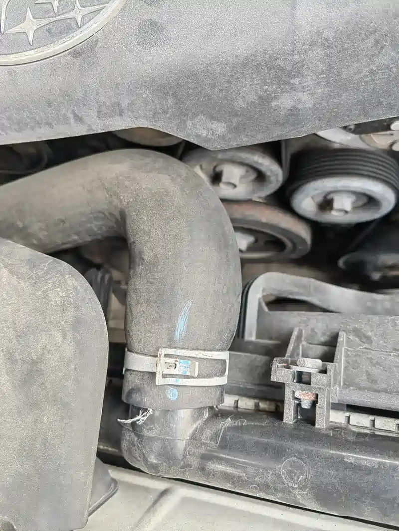

前一阵水箱盖子漏水,是橡胶垫老化,换了一个,都是108Pa,但橡胶垫略小(带弹簧的那个),不放心,今天跑了几公里热车发现水管膨胀的这里多,请问正常吗?是不是水箱盖膨胀阀没及时打开的原因呢?

你好,水箱的盖子更换好以后,现在出现这车辆启动以后水温度起来以后水管出现了水管,出现了这个膨胀,这个都是属于正常的,因为咱那个车辆一旦启动以后,水温上来以后冷却系统都有这个压力存在会造成这个水管出现这个膨胀的问题,这个都是属于正常的,不用担心,并不是故障现象,正常驾驶车辆就可以了。

这么膨胀不正常,膨胀正常,你这么有点大

你跑了几公里,还是在青岛。我觉得水温不会超过90℃,所以这个状态建议检查一下,换个管子,或者看看冷却液有没有串油。

该换上水管了

水箱盖最好换合适的密封圈,或原厂的盖子。水管膨胀的蛮夸张,如果使用蛮久的话,应该考虑更换。

不一样的水箱盖,看着数据一致,也可能承受压力不一样,当水温升高,多余的水会流到水壶中,缺少再被抽进水箱。如果水箱盖不匹配,就会出现问题。

水箱里面有没有机油乳化现象,上水管肯定需要更换了

冷车后拍一下副水箱(也就是膨胀水壶或泄压水壶),打开盖子后拍一下里面的冷却液状态是不是存在油水混合物

最大的可能是清节气门时拔开小水管,冷却水系统进空气了,请教怎么排空气?

我的刚换过,也是膨胀成这个样子。4S说随时可能爆

这个管子膨胀大了一圈,还能说没有问题,我也是醉了!听我的赶紧换了吧!这说明管子的强度下降了,下次跑长途水温较高的时候很有可能爆裂的。

我觉得该换了,不想换可以换个低压水箱盖0.9的,你要是想要原厂的水箱盖可以联系我,我换了水箱后,没用原车高压的水箱盖
