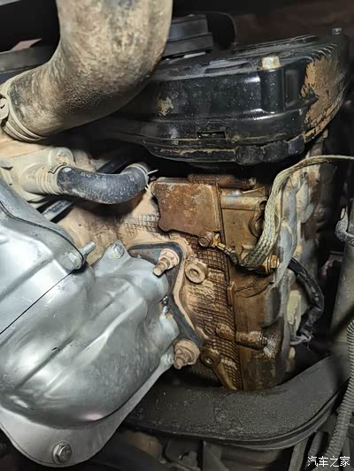

17.3万公里2010年2.5T森林人,漏油在专修要多少钱?感觉不止一处漏油啊。

根据你的问题、这个情况看着像曲轴后油封漏、这个费用单单工时需要800-1000、材料需要宁外算的、漏油不是很严重的

是防冻液吧?

我也是气门室盖和正时皮带处漏油,有空了准备去修一下

首先把所有的油渍拿化清剂清洗干净,跑200-500公里 看一下是哪里漏的油水

刚刚处理渗漏油,顺带把老化胶管和一些小问题全部搞好。满血复活盛汇7800
