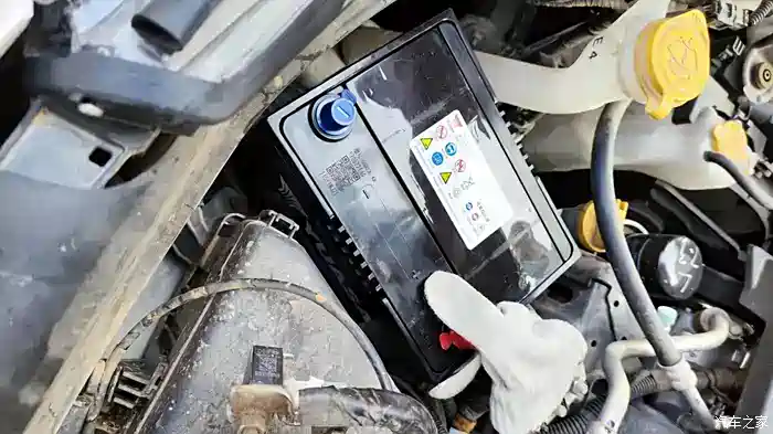

问 19款斯巴鲁森林人启停电池用磷酸铁锂电池好么 删除 推荐精华 置顶 取消置顶 关闭回复 打开回复 推荐编辑 楼主禁言 移动帖子 重置头像 操作记录 烟台车友0482445 0浏览 · 2025-02-18 10:06· 发布于山东 19款斯巴鲁森林人混动我想把启停电池换成磷酸铁锂电池有换过的么指导一下怎么样啊! 举报 打开汽车之家 阅读体验更好 相关问题 更多 问13-15款森林人 0回答 问有一个电子扇不转 0回答 问导航播放音乐出现卡顿 0回答 问后轮轴承坏了 0回答 问11款森林人2.5 0回答 问海湾国行凯途机油 0回答 全部回复 只看楼主 三电老王 关禁闭 已屏蔽 不要这样进行更换,因为咱们启停的这个铅酸的电池具有快充快放的作用,而咱们去换成磷酸铁锂的电池,虽然说电池好,但是不具备这个快充快放的一个特点,反而时间长了容易损坏,所以说不要轻易的去换这个东西。 2025-02-18 10:14 来自山东 回复 沙发 屏蔽此人 举报 删除 取消删除 禁言 重置头像 共有条对话 > 蓝山0574 关禁闭 已屏蔽 宝马3系(进口) 很好用 我给我的宝马就是换的铁锂替代启停 放电电流大 寿命超长现在老森也换了铁锂了 2025-02-18 10:32 来自浙江 回复 板凳 屏蔽此人 举报 删除 取消删除 禁言 重置头像 共有条对话 > 还想在主楼增加内容?点击续写主楼内容 登录 参与更多互动 发表回复 打开App,查看更多评论 首 页 上一页 下一页 末 页 跳 转 取 消 还想在主楼增加内容?点击续写主楼内容 登录 参与更多互动 系统故障 发表回复 图片最多上传9张 微信好友 微信朋友圈 新浪微博 QQ好友 QQ空间 取消 相关推荐 加载中
