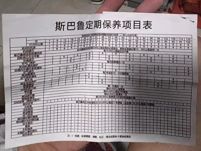

一万五公里需要做发动机清洗和节气门养护吗? 删除 取消推荐 置顶 取消置顶 关闭回复 打开回复 推荐编辑 楼主禁言 移动帖子 重置头像 操作记录 GT861575 0浏览 · 2025-01-22 02:11· 发布于河北 手册里是不是要求,一万五的时候需要做发动机清洗保护和节气门养护,车友们你们做了吗 举报 打开汽车之家 阅读体验更好 相关问题 更多 问年审终于过了 0回答 问请教求助 0回答 问换了两个车轮螺丝 0回答 问求森林人2.0XT 0回答 问森林人胶套老化 0回答 问插卡式ETC安装位置 0回答 全部回复 只看楼主 爱专研的一修 关禁闭 已屏蔽 和悦 目前车辆刚跑了15,000公里,是不需要做发动机清洗和节气门养护的。因为跑的公里数比较少,节气门的位置基本上没有什么积炭,所以就没有清洗的意义,建议4万公里以上,再考虑做就行。发动机清洗也是同样的道理,如果一直在4s店保养,用的都是原厂的机油,那质量比较好,基本上不会有油泥什么的,所以就不需要做。如果当用的机油品质不好或者是假机油的情况下,可以考虑做一下发动机清洗 2025-01-22 07:19 来自吉林 回复 屏蔽此人 举报 删除 取消删除 禁言 重置头像 共有条对话 > 雨后阳光880315 关禁闭 已屏蔽 五菱宏光 斯巴鲁森林人手手册未要求15000公里做发动机清洗保护。节气门一般建议每15000公里清洗,但实际可根据车辆怠速稳不稳、加速是否有力等情况决定 2025-01-22 06:31 来自山东 回复 沙发 屏蔽此人 举报 删除 取消删除 禁言 重置头像 共有条对话 > 实话实说39 关禁闭 已屏蔽 森林人 不需要 2025-01-22 07:02 来自山东 回复 板凳 屏蔽此人 举报 删除 取消删除 禁言 重置头像 共有条对话 > 沃行沃顺 关禁闭 已屏蔽 钛3 在行驶里程为15000公里时,一般不需要做发动机清洗保护和节气门养护。正常驾驶且按时保养的情况下,发动机内部不会有太多污垢,节气门也不会很脏。这时候发动机和节气门都还在良好的工作状态。不过,如果车辆经常在恶劣环境下行驶,如沙尘大、路况差的地方,或者出现怠速抖动、油耗异常升高等情况,就可以考虑进行这两项维护。 2025-01-22 07:13 来自浙江 回复 地板 屏蔽此人 举报 删除 取消删除 禁言 重置头像 共有条对话 > 爱专研的一修 关禁闭 已屏蔽 和悦 目前车辆刚跑了15,000公里,是不需要做发动机清洗和节气门养护的。因为跑的公里数比较少,节气门的位置基本上没有什么积炭,所以就没有清洗的意义,建议4万公里以上,再考虑做就行。发动机清洗也是同样的道理,如果一直在4s店保养,用的都是原厂的机油,那质量比较好,基本上不会有油泥什么的,所以就不需要做。如果当用的机油品质不好或者是假机油的情况下,可以考虑做一下发动机清洗 2025-01-22 07:19 来自吉林 回复 屏蔽此人 举报 删除 取消删除 禁言 重置头像 共有条对话 > 东莞金成武 关禁闭 已屏蔽 感觉不到异常就不用洗 2025-01-22 10:15 来自广东 回复 屏蔽此人 举报 删除 取消删除 禁言 重置头像 共有条对话 > 上海车友0836745 关禁闭 已屏蔽 没事别折腾,花钱搞坏车。 2025-01-22 10:25 来自上海 回复 屏蔽此人 举报 删除 取消删除 禁言 重置头像 共有条对话 > ts家铭 关禁闭 已屏蔽 这种自制的保养周期表,真山寨。 2025-01-22 11:40 来自河北 回复 屏蔽此人 举报 删除 取消删除 禁言 重置头像 共有条对话 > 快落伍了1981 关禁闭 已屏蔽 森林人 任何清洗类都不要在4S做,按照手册上的项目做就可以 2025-01-22 12:54 来自北京 回复 屏蔽此人 举报 删除 取消删除 禁言 重置头像 共有条对话 > 最后一粒沙 关禁闭 已屏蔽 飞度 5万公里了还没做 2025-01-23 08:28 来自山东 回复 屏蔽此人 举报 删除 取消删除 禁言 重置头像 共有条对话 > by6692251 关禁闭 已屏蔽 森林人 就是机油机滤别的都是坑 2025-01-23 15:08 回复 屏蔽此人 举报 删除 取消删除 禁言 重置头像 共有条对话 > 还想在主楼增加内容?点击续写主楼内容 登录 参与更多互动 发表回复 打开App,查看更多评论 首 页 上一页 下一页 末 页 跳 转 取 消 还想在主楼增加内容?点击续写主楼内容 登录 参与更多互动 系统故障 发表回复 图片最多上传9张 微信好友 微信朋友圈 新浪微博 QQ好友 QQ空间 取消 相关推荐 加载中
