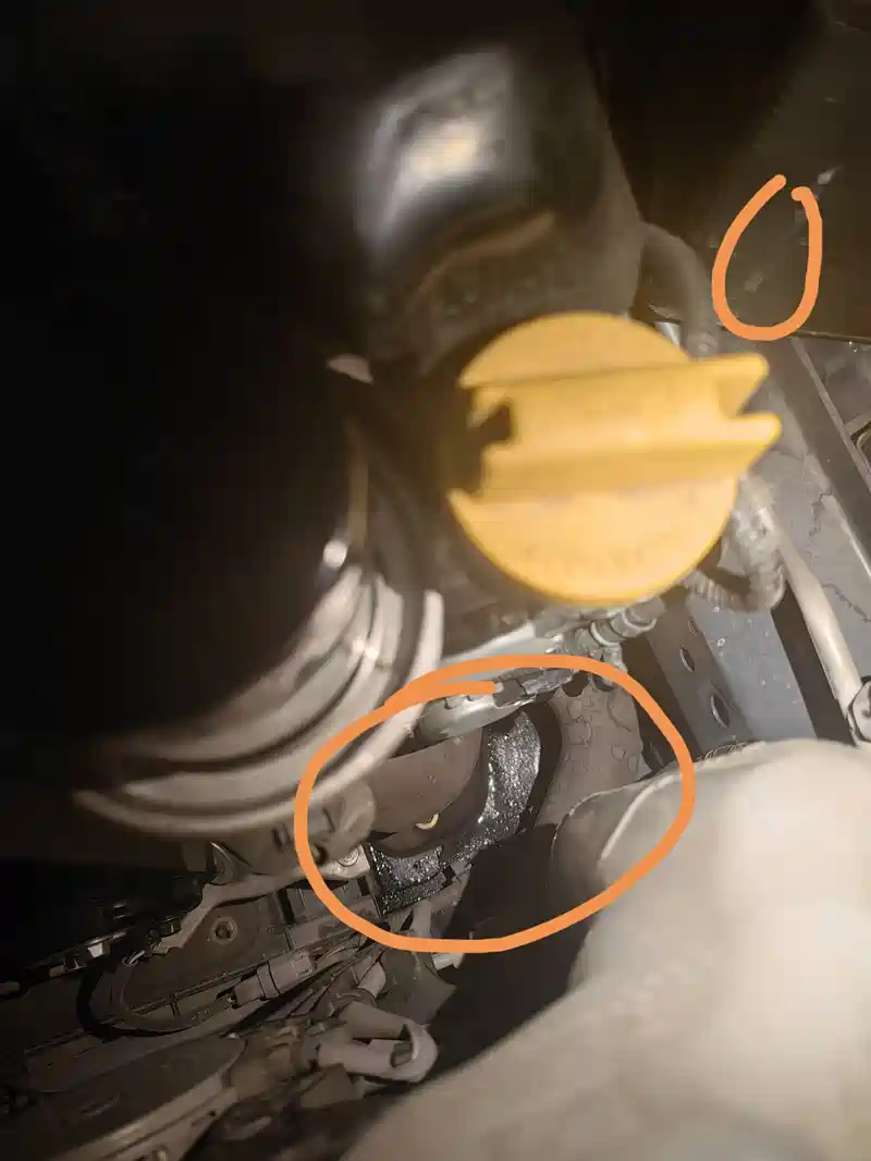

各位车友,发动机护板上有防冻液是啥情况,如图1发动机护板有液体,用卫生纸擦了一下,有蓝色痕迹,确定不是玻璃水(因为闻了一下不是玻璃水味道),图2中标1、2、3位置均有蓝色防冻液流过的痕迹 请问车友你们的森林人也有这种情况吗,我这才1.5万公里啊。溢水壶的防冻液液位确实较刚买车有下降,但是没到下限,是不是溢水壶的水喷出来的啊,另外这个溢水壶设计的原理是啥。目前等于是不算缺防冻液,水温也正常,但是心里打鼓。请问你们的车有此情况吗,造成这个情况的原因是什么,真心感谢

根据描述的这个情况来看,如果123的位置均有防冻液流过的痕迹,那基本上就是防冻液的副水壶喷出来的,但一般出现副水壶喷防冻液主要就是由于防冻液里面有空气或者是水温过高才会有这样的现象。这段时间仪表是否报过水温高的报警?
目前,建议检查一下副水壶的盖子是否盖严了,如果有缝隙也可能冒防冻液。那就是热车之后观察一下防冻液的液面,如果缺少了很多,那一定要及时添加。先这样处理完再观察一下。

尽快去专修查 我估计可能是某个接头脱开了

你先看下是不是防冻液,防冻液干涸是白色粉末状的,类似副水壶的管子上白白的痕迹。先排除加机油洒出来,玻璃水溢出这种情况。

喷出来还是不容易哦,发动机上的塑料盖取下,看看有个油气分离器好像是这个名字,fb25发动机的易损件,我换过1个了
