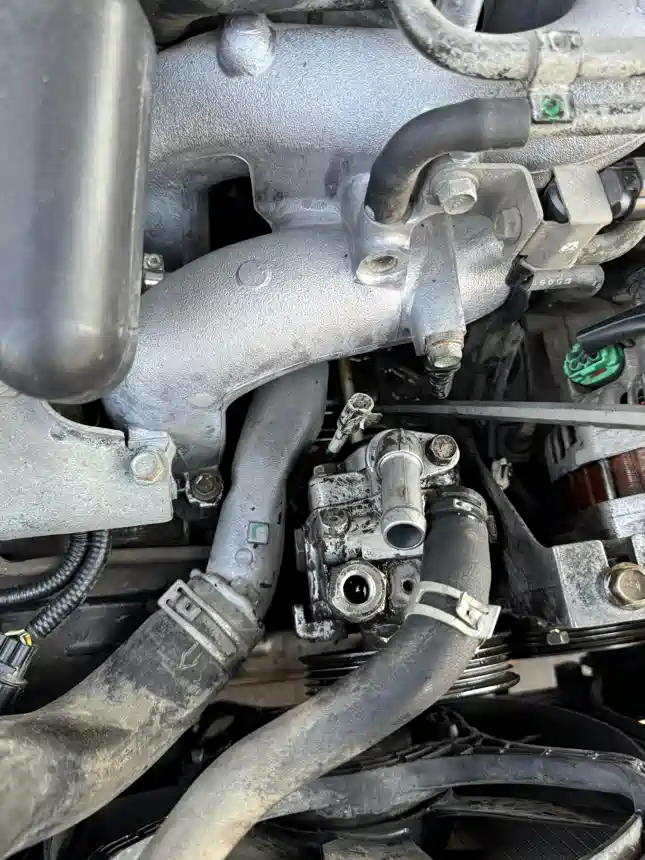

问 助力泵后面的螺丝怎么拿不出来,急!如何拆卸助力泵螺丝? 删除 推荐精华 置顶 取消置顶 关闭回复 打开回复 推荐编辑 楼主禁言 移动帖子 重置头像 操作记录 明月3801 0浏览 · 2025-01-18 10:22· 发布于江苏 这个助力泵怎么拿下来 后面那个螺丝拿不出来 急 😒😒😒 举报 打开汽车之家 阅读体验更好 相关问题 更多 问出FB25森林人 0回答 问车辆右前方咚咚咚异响 0回答 问转让森林人XT 0回答 问推荐下雨刮胶条吧 0回答 问混动森林人备胎问题 0回答 问轮胎前后不一致问题。 0回答 全部回复 只看楼主 富士铁粉 关禁闭 已屏蔽 力狮 拆皮带,还有那个发电机,就可以拆下来的 2025-01-18 10:29 来自广东 回复 沙发 屏蔽此人 举报 删除 取消删除 禁言 重置头像 共有条对话 > 实话实说39 关禁闭 已屏蔽 森林人 一把割炬,一把梅花扳手,折叠合适角度,妥了! 2025-01-18 20:14 来自山东 回复 板凳 屏蔽此人 举报 删除 取消删除 禁言 重置头像 共有条对话 > lx33493954 关禁闭 已屏蔽 风扇得拆,右边内个螺丝也得拆,看看手册,自己弄拆装都麻烦 2025-01-19 17:55 来自天津 回复 地板 屏蔽此人 举报 删除 取消删除 禁言 重置头像 共有条对话 > 上海闵行区斯巴鲁专修 关禁闭 已屏蔽 整个要拿出来,在上面弄不了的 2025-01-22 01:02 来自上海 回复 屏蔽此人 举报 删除 取消删除 禁言 重置头像 共有条对话 > 还想在主楼增加内容?点击续写主楼内容 登录 参与更多互动 发表回复 打开App,查看更多评论 首 页 上一页 下一页 末 页 跳 转 取 消 还想在主楼增加内容?点击续写主楼内容 登录 参与更多互动 系统故障 发表回复 图片最多上传9张 微信好友 微信朋友圈 新浪微博 QQ好友 QQ空间 取消 相关推荐 加载中
