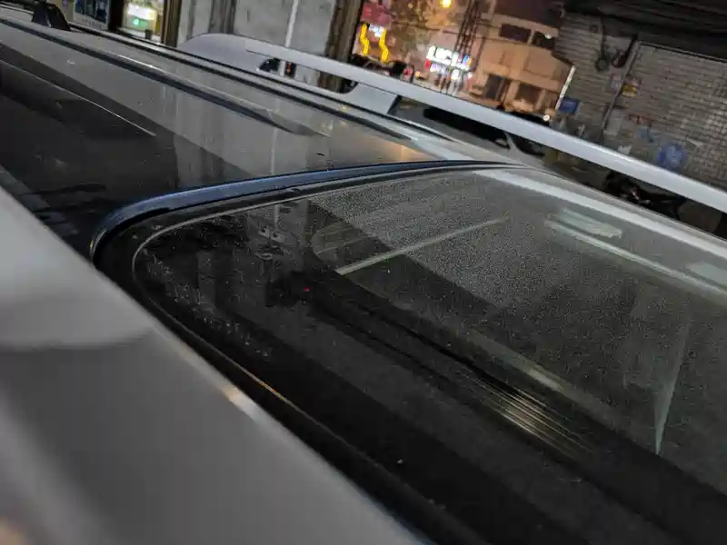

问 森林人天窗关闭问题:一边正常一边没顶起,咋回事?求大神解答! 删除 推荐精华 置顶 取消置顶 关闭回复 打开回复 推荐编辑 楼主禁言 移动帖子 重置头像 操作记录 岳阳车友1431426 0浏览 · 2025-01-04 19:14· 发布于湖南 10款森林人,今天才发现,天窗关闭完后一边正常另外一边没顶起来,求大神解答 举报 打开汽车之家 阅读体验更好 相关问题 更多 问西边日间行车灯不亮 0回答 问有一个电子扇不转 0回答 问轮胎还能用多久? 0回答 问洗车发现的,这个插头 0回答 问启停功能消失! 0回答 问请教求助 0回答 全部回复 只看楼主 三电老王 关禁闭 已屏蔽 这种情况的话,主要是看漏不漏水,漏水的话要赶快进行处理,这种情况有可能是咱们的导轨引起的,还有就是咱们内部的导轨上的齿齿轮也会引起这类故障,咱们可以听一听,就是在关闭的过程中有没有异响的声音出现 2025-01-04 19:18 来自江苏 回复 沙发 屏蔽此人 举报 删除 取消删除 禁言 重置头像 共有条对话 > 苏州斯巴鲁专修陈工 关禁闭 已屏蔽 支架检查下 2025-01-05 11:31 来自江苏 回复 板凳 屏蔽此人 举报 删除 取消删除 禁言 重置头像 共有条对话 > 壹生有妳2015 关禁闭 已屏蔽 我的之前也是这样,去洗车让他玻璃洗一下,可能被他压下去了,驾驶位后边那个角,一直用小木棍顶着,大概有一两年,后来拿润滑剂喷了,自己弹回正常位了。 2025-01-06 13:48 来自云南 回复 地板 屏蔽此人 举报 删除 取消删除 禁言 重置头像 共有条对话 > o胖胖o 关禁闭 已屏蔽 森林人 最后解决了吗?我那个海绵条没掉也是副驾那边低一点 2025-01-25 10:20 来自天津 回复 屏蔽此人 举报 删除 取消删除 禁言 重置头像 共有条对话 > 还想在主楼增加内容?点击续写主楼内容 登录 参与更多互动 发表回复 打开App,查看更多评论 首 页 上一页 下一页 末 页 跳 转 取 消 还想在主楼增加内容?点击续写主楼内容 登录 参与更多互动 系统故障 发表回复 图片最多上传9张 微信好友 微信朋友圈 新浪微博 QQ好友 QQ空间 取消 相关推荐 加载中
