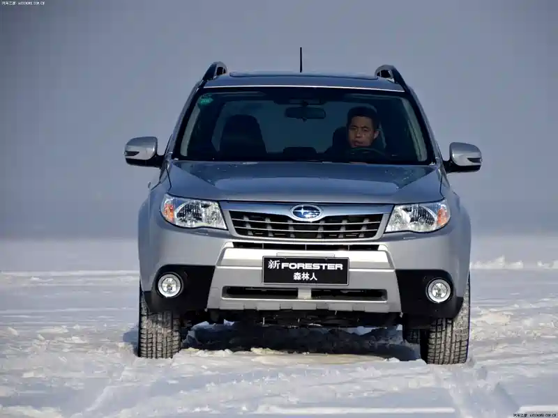

喜欢09-12款森林人的外观,看了配置都喜欢,只可惜是4速,我平时不怎么越野,最多跑一下乡村道路,想买一辆老车试一试,维修我的技术问题不是很大,因为之前玩改改装车,家里有6辆车,都不舍得卖。
1:想问一下09-12款之前4速的森林人2.5和2.0在城区和高速的油耗分别是多少?
2:09-12款的森林人故障率高吗?
3:09-12款的森林人配件贵不贵?
5:09-12款森林人容不容易烧机油?
6:09-12款森林人官方指定换什么品牌什么型号的机油?2.0和2.5要换几升?
7:如果有群,可否拉我一下学习下技术,为了以后成为朋友。
