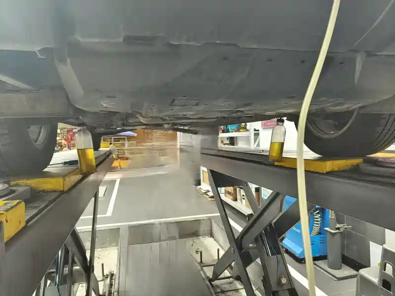

13款SJ2.5自动挡森林人刹车油更换需要几升?
看原厂手册和工,某🐅和🐶东养车推荐都是1升。刚才去某养车小保养,检测说刹车油含水量超标,就按网上的价格换油,店家结算用了2升油,一查手册只要1升。请问究竟是几升?
     说是用气压挤出旧油。

两升行了

1升

1升绰绰有余

两升连清洗都够了,森林人用的是dot3刹车油,如果换成dot4的就需要清洗。

老油要排干净的话,需要循环换,牺牲掉一些新加的油,2L正常

1升足够,你要是持续放油2升以上也能操作,阀门不关持续放油……

不用机器换,人工更换(排出旧油,加入新油……旧油全部排出),2升换3车。
