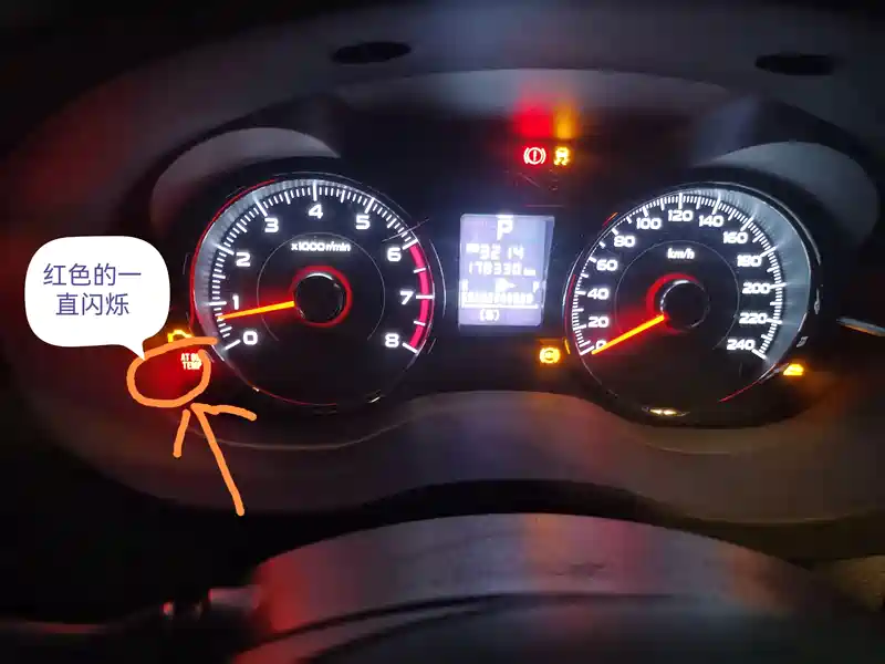

问 低速行驶时车辆报警,是变速箱出问题了吗? 删除 推荐精华 置顶 取消置顶 关闭回复 打开回复 推荐编辑 楼主禁言 移动帖子 重置头像 操作记录 驾雾腾云 0浏览 · 2024-09-30 14:46· 发布于广东 车辆在低速的时候突然这样报警。难道是变速箱出问题了? 举报 打开汽车之家 阅读体验更好 相关问题 更多 问轮胎还能用多久? 0回答 问导航播放音乐出现卡顿 0回答 问后轮轴承坏了 0回答 问多片离合器的问题 0回答 问启停功能消失! 0回答 问关于保养卷过期的问题 0回答 全部回复 只看楼主 富士铁粉 关禁闭 已屏蔽 力狮 应该是 2024-09-30 15:17 来自广东 回复 沙发 屏蔽此人 举报 删除 取消删除 禁言 重置头像 共有条对话 > 大众6223098 关禁闭 已屏蔽 没有加一键关窗器的话就是出问题了。如果加装了先去掉,消除故障后再看看 2024-09-30 15:20 来自四川 回复 板凳 屏蔽此人 举报 删除 取消删除 禁言 重置头像 共有条对话 > rhyxh 关禁闭 已屏蔽 森林人 这个里程数,变速箱也有相当概率有此一劫了,大概率是变速箱阀体要维修和更换了,这也是斯巴鲁的宿命之一,维修少则2-3000,更换整个新阀体多则7-8000 2024-09-30 15:36 来自上海 回复 地板 屏蔽此人 举报 删除 取消删除 禁言 重置头像 共有条对话 > a梦还在 关禁闭 已屏蔽 Polo 油门大也不升档是锁止阀坏了,换一个便宜200一个阀, 2024-10-01 14:25 来自广东 回复 屏蔽此人 举报 删除 取消删除 禁言 重置头像 共有条对话 > Oliver行 关禁闭 已屏蔽 变速箱阀体 不去4s很便宜 换原厂变速箱油不是4s大铁桶 拆油底壳大概11升买原厂油1100左右 2024-10-09 09:30 来自辽宁 回复 屏蔽此人 举报 删除 取消删除 禁言 重置头像 共有条对话 > 驾雾腾云 楼主 关禁闭 已屏蔽 Cayenne 汇报一下,上次变速箱有问题,是四个电磁阀,其中一个完全坏了,另外一个阻值偏高,另外还有两个暂时还好,想到既然都拆了,就把四个全部换了,毕竟人工费比较贵。 2024-11-03 22:27 来自广东 回复 举报 删除 取消删除 禁言 重置头像 共有条对话 > 偷心的 关禁闭 已屏蔽 森林人 这车不省心啊 2024-11-04 00:14 来自广东 回复 屏蔽此人 举报 删除 取消删除 禁言 重置头像 共有条对话 > 还想在主楼增加内容?点击续写主楼内容 登录 参与更多互动 发表回复 打开App,查看更多评论 首 页 上一页 下一页 末 页 跳 转 取 消 还想在主楼增加内容?点击续写主楼内容 登录 参与更多互动 系统故障 发表回复 图片最多上传9张 微信好友 微信朋友圈 新浪微博 QQ好友 QQ空间 取消 相关推荐 加载中
