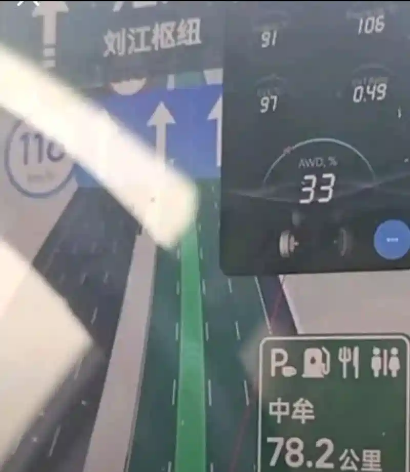

13款SJ2.5森林人,高速110公里时速机油温度基本在100-106度,偶尔爬长坡最高108;水温一直在90-93,CVT油温稳定在93-97之间。这次2天1300公里高速,全程监测,基本是这样的,请问大佬,106这个机油温度高吗?谢谢

应该还没换过水箱吧, 水箱跟防冻液散热功能下降了,  目前能用温度一直会比平常高, 看看什么时候换水箱吧,迟早会爆水箱,

19款跑120油温102左右,上坡或者超车高一点,大热天30多度开空调24度

不高 机油做粘度测试就是100度 所以叫100度运动粘度

现在这个天气22款2.0豪华es,高速120油温104

14款原车确实这个温度,长期高油温对发动机不是很好,如密封胶、缸垫都是负面因素等,如果用20机油也过稀高温黏度保护性不足。

主要看行驶速度。上周从广西到甘肃约2400公里,平均每天800公里,一路高速三天下来最高油温104。速度从120降到90多行驶一段,一会油温就降到94左右,降温感觉好快。

我去草原来回2570公里,高速120速度左右、室外温度34度、机油温度一直保持在106-109,回来没感觉哪里不好啊,但是外边温度确实很热啊。

温度略高了,坐标天津,除了龟速堵车油温过百,我的13森几乎都是98度上下,40度的天气正常跑都没过过百,我的水箱也没换过,补充过CCI的防冻液
你可以先看看防液怎么样了,水箱的话北方不建议换全铝

速度高110-120区间,水温就会100出头。速度低一点,90-100区间,水温就会100以下。

改了独立油冷,气温38度左右,跑到150以上也很少超过100度的油温,我一般控制在95度左右,我的是流量可控的。

我车是17款2.5森林人,室外温度在15度左右时速110至120机油温度在九十六七(平路)如果爬坡主要因素取决于你车的转速,然后是时速。
