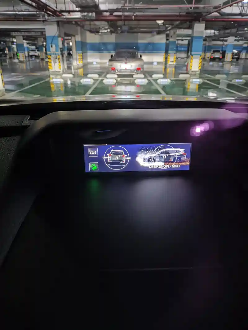

请问车身倾斜了什么问题?切换xmod显示车身倾斜了5度。有遇
最后一杯拿铁
0浏览 · 2024-01-21 09:36· 发布于江苏
请问车身倾斜了什么问题?切换xmod显示车身倾斜了5度。有遇到同样问题的车友吗
优质解答

这个电脑板,里面有个传感器,整个电脑板只有一颗螺丝固定

从侧面看看 轮眉和轮胎之间的距离 两边是不是一样?如果不一样 可能是弹簧有问题

最后一杯拿铁 楼主 关禁闭 已屏蔽
刚去售后查看了底盘,悬架没漏油,胎压也正常
2024-01-21 10:01 来自江苏 回复

森林人
检查下车身高度传感器

森林人
就是传感器歪了,重新固定

上海闵行区斯巴鲁专修 关禁闭 已屏蔽
驾驶室有个电脑板歪了

西安车友9160144 关禁闭 已屏蔽
方向盘正下方的车身姿态传感器松动了.....这个是老问题了。
