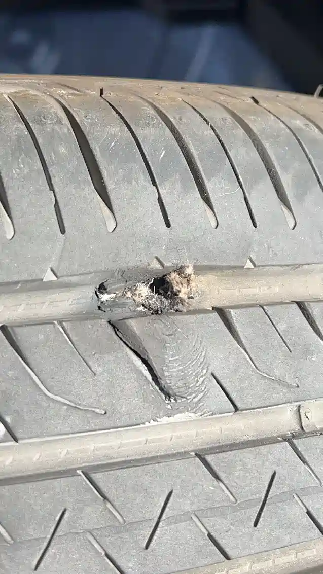

爆了一条轮胎,纠结要不要一整套。
看过有车友用不同的轮胎会导致差速器损坏,有没车友新旧不同或者型号长期一起用没问题的

我都是两个换,型号前后还不一样,也没见有事,个人认为可以安心

跑起来可能是有细微的影响,新旧轮胎差距很大建议同时更换,感觉差距4W公里一下都不是问题。差速器的作用不就是解决两遍不同步的问题,怎么还本末倒置了呢~~~

我感觉没有必要全车换,前轮换两条新的,把旧轮胎放到后面跑。

最多同轴的一起换就行了

你的这个胎至少跑了2万公里了!只换一个胎跑起来会很别扭的,还是换两个同轴的胎吧!多的胎先留着备用。

个人认为有影响,但是不大
我的八手车,买了换了前后差速器油,和两个前轮两条双星
后轮是一边米其林,一边普利司通
到我手跑了7千多km未见异常

四驱车型建议一套全换,最少也要同轴换一对,推荐一下我用的固特异御乘SUV II代轮胎,有静音胎面科技的加持,用着还是蛮舒服的,而且它的抓地力强,刹车距离短,比之前用的胎好很多,现在也开了好几年,质量妥妥的。
