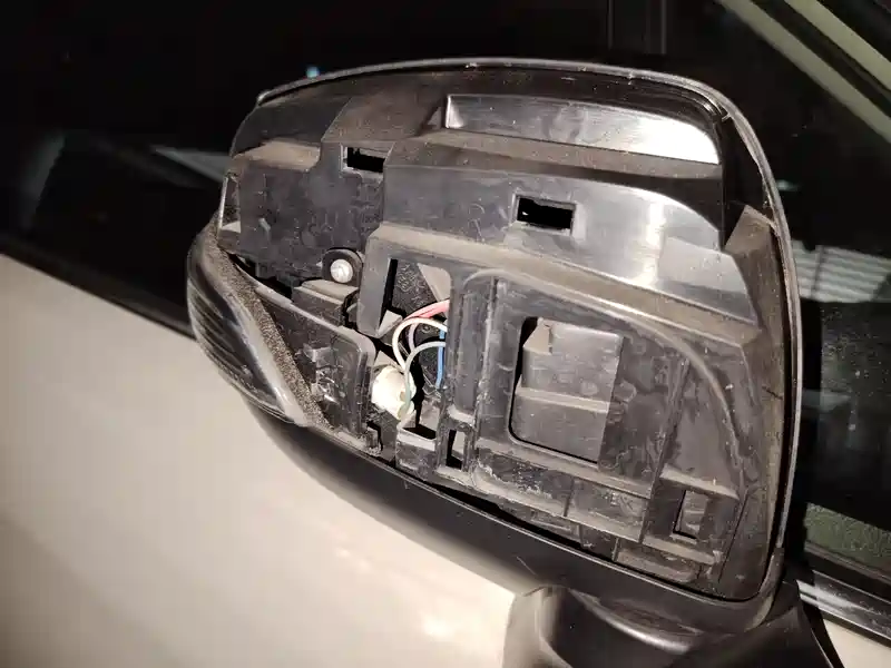

问 折叠后视镜更换 删除 推荐精华 置顶 取消置顶 关闭回复 打开回复 推荐编辑 楼主禁言 移动帖子 重置头像 操作记录 GFR2013 0浏览 · 2023-11-23 19:14· 发布于上海 后视镜镜框撞坏了,网上掏了一个,想自己换,但是要套上去的话,就得拆这个后视镜,有大神拆过的帮助一下吗?怎么拆下来,在线等 举报 打开汽车之家 阅读体验更好 相关问题 更多 问前挡玻璃更换 0回答 问起步前窜怎么回事? 0回答 问有没有人遇到这种事 0回答 问故障求助车友 0回答 问19款森林人空调漏氟 0回答 问发动机故障灯 0回答 全部回复 只看楼主 蓝山0574 关禁闭 已屏蔽 宝马3系(进口) 有难度 我在专修修的 工时费收了我150 2023-11-23 20:10 来自浙江 回复 沙发 屏蔽此人 举报 删除 取消删除 禁言 重置头像 共有条对话 > ts家铭 关禁闭 已屏蔽 这个拆不下来,我换过。需要把车门内测门板拆下来,然后有3颗固定后视镜的螺丝,把后视镜总成拿下,同时接线插头拔下。拍照详细记录插头每根线的位置,然后拆散下来。这次你再拆这个后壳,把线从一个胶皮套脱出来,说实话是比较费事,动手能力好的,熟悉流程后动手,大概一个小时吧,同时先把工具准备好。 2023-11-23 22:34 来自河北 回复 板凳 屏蔽此人 举报 删除 取消删除 禁言 重置头像 共有条对话 > myscor 关禁闭 已屏蔽 我在4S店换过,是需要拆车门的内饰板的,有线路连接的。 2023-11-24 08:25 来自湖北 回复 地板 屏蔽此人 举报 删除 取消删除 禁言 重置头像 共有条对话 > w玄天w 关禁闭 已屏蔽 森林人 这个要拆···门板需要打开···去专修吧··· 2023-11-24 09:14 来自陕西 回复 屏蔽此人 举报 删除 取消删除 禁言 重置头像 共有条对话 > GFR2013 楼主 关禁闭 已屏蔽 森林人 郁闷,换上去了,不过折叠电机不灵了,无法电动折叠了 2023-11-24 11:29 来自上海 回复 举报 删除 取消删除 禁言 重置头像 共有条对话 > 飞狼5210 关禁闭 已屏蔽 森林人 专修不错,都是原来4S店的原厂认证技师,我们长春新开了一家不错安驰汽修也是斯巴鲁联盟的一员。 2024-01-03 13:50 来自吉林 回复 屏蔽此人 举报 删除 取消删除 禁言 重置头像 共有条对话 > 还想在主楼增加内容?点击续写主楼内容 登录 参与更多互动 发表回复 打开App,查看更多评论 首 页 上一页 下一页 末 页 跳 转 取 消 还想在主楼增加内容?点击续写主楼内容 登录 参与更多互动 系统故障 发表回复 图片最多上传9张 微信好友 微信朋友圈 新浪微博 QQ好友 QQ空间 取消 相关推荐 加载中
