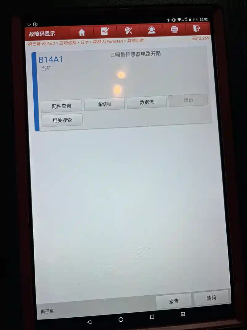

13款森林人,车子老早前面碰过,最近空调出故障,就是凉一会就不凉了,改检查的硬件都查了,前不久换了一个电磁阀线圈,好了一阵子,现在又不行了,鼓掌吗是日照传感器开路,我现在分析几个思路,一是缺空调油,二是蒸发箱传感器,有没有遇到过的兄弟,支支招,感谢

这个故障码不用管,不是问题,是因为你电脑检测时,车辆在阴蔽有遮挡的地方,没有太阳光都会产生这个故障码
