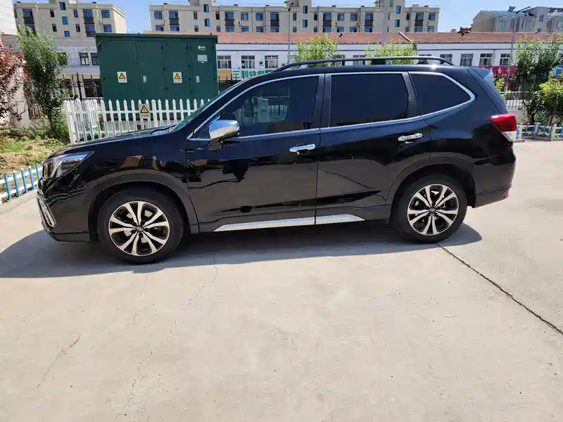

21款森林人最近发现踩油门会有闯动的情况,就是踩油门后明显感觉窜动一下。这种情况在刚启动的时候明显,在转速降下来后也会出现,开起来之后少出现。现在跑了四万公里,如果是转速水温的问题的话之前却没出现过,请问还可能是什么问题呢?有什么好办法?求教,感谢!
