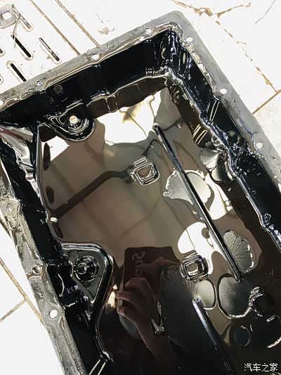

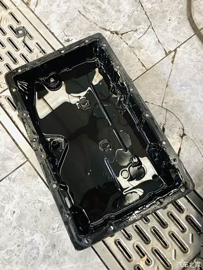

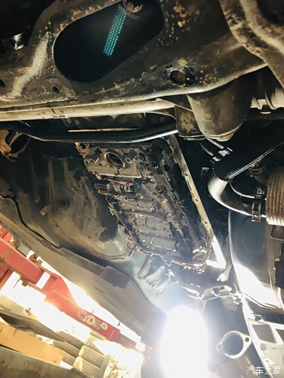

问 请问森林人更换变速箱油需要拆油底壳么? 删除 推荐精华 置顶 取消置顶 关闭回复 打开回复 推荐编辑 楼主禁言 移动帖子 重置头像 操作记录 钢之心 0浏览 · 2023-02-19 01:27· 发布于北京 2.0t森林人,4w公里换变速箱油的时候是否需要拆油底壳?拆了油底壳后续有没有漏油风险? 举报 打开汽车之家 阅读体验更好 相关问题 更多 问求森林人2.0XT 0回答 问有买26款的吗? 0回答 问多片离合器的问题 0回答 问求助 0回答 问启停功能消失! 0回答 问13-15款森林人 0回答 全部回复 只看楼主 极速机械师 关禁闭 已屏蔽 奥拓 需要换滤芯,如果换得勤可以不换滤芯和拆油底壳 2023-02-19 06:59 来自重庆 回复 沙发 屏蔽此人 举报 删除 取消删除 禁言 重置头像 共有条对话 > 富士铁粉 关禁闭 已屏蔽 力狮 4万公里不需要吧 2023-02-19 08:21 来自广东 回复 板凳 屏蔽此人 举报 删除 取消删除 禁言 重置头像 共有条对话 > ajn5g8f 关禁闭 已屏蔽 能收到4万公里的2.0T 2023-02-19 09:33 来自湖南 回复 地板 屏蔽此人 举报 删除 取消删除 禁言 重置头像 共有条对话 > fefe9099 关禁闭 已屏蔽 看用户手册不用的 2023-02-19 09:47 来自江苏 回复 屏蔽此人 举报 删除 取消删除 禁言 重置头像 共有条对话 > 5911498 关禁闭 已屏蔽 森林人 任何车子正常更换变速箱油都不需要拆油底壳!换变速箱油 分循环更换和重力更换! 2023-02-19 10:03 来自上海 回复 屏蔽此人 举报 删除 取消删除 禁言 重置头像 共有条对话 > len9881 关禁闭 已屏蔽 羡慕带T的,多少米收回来的 2023-02-19 10:14 来自广东 回复 屏蔽此人 举报 删除 取消删除 禁言 重置头像 共有条对话 > jxqsr 关禁闭 已屏蔽 油底壳是发动机油的油底壳,在发动机下方,与变速箱无关。 2023-02-19 11:54 来自浙江 回复 屏蔽此人 举报 删除 取消删除 禁言 重置头像 共有条对话 > ycplc 关禁闭 已屏蔽 森林人 看你怎么换,重力还是循环机。重力更换需要拆变速箱油底壳,清理滤网杂质。 2023-02-19 12:57 来自江苏 回复 屏蔽此人 举报 删除 取消删除 禁言 重置头像 共有条对话 > 斯文哥特 关禁闭 已屏蔽 我的就没没拆油底壳,直接重力换就好。推荐换摩特变速箱油 2023-02-19 17:12 来自四川 回复 屏蔽此人 举报 删除 取消删除 禁言 重置头像 共有条对话 > 高老师5408 关禁闭 已屏蔽 不知道准确公里数的情况下 建议拆油底壳更换 但是有点费劲 不像其他车带密封圈 需要重新打胶 但是可以清洗内置铁滤芯跟油底壳上的杂质 2023-02-19 17:49 来自辽宁 回复 屏蔽此人 举报 删除 取消删除 禁言 重置头像 共有条对话 > 快落伍了1981 关禁闭 已屏蔽 森林人 19款说明书上明确写的不需拆,不知你说的哪年款 2023-02-19 23:48 来自北京 回复 屏蔽此人 举报 删除 取消删除 禁言 重置头像 共有条对话 > 白森2016 关禁闭 已屏蔽 森林人 换变速箱油是不用拆油底壳的,光拆油底壳和换一个油封加人工费都要上千的 2023-02-20 08:39 来自云南 回复 屏蔽此人 举报 删除 取消删除 禁言 重置头像 共有条对话 > lxacr 关禁闭 已屏蔽 森林人 反正我去换了两次变速箱油了,四S师傅告诉我:没有问题拆来干嘛?是太闲吗? 2023-02-20 13:01 来自广西 回复 屏蔽此人 举报 删除 取消删除 禁言 重置头像 共有条对话 > 虞山镇 关禁闭 已屏蔽 森林人 20W公里内不需要,如果开了20W,准备奔40万,拆换下的好,如果开了20W,准备换车或报废,那么将就下。 2023-02-21 12:30 来自江苏 回复 屏蔽此人 举报 删除 取消删除 禁言 重置头像 共有条对话 > 阿阿7211 关禁闭 已屏蔽 羡慕能收到带T的还只有3万的公里数 2023-02-21 20:58 来自上海 回复 屏蔽此人 举报 删除 取消删除 禁言 重置头像 共有条对话 > 驾车去远方666 关禁闭 已屏蔽 森林人 没必要4万公里换变速箱油。你是XT版,2.0T涡轮增压的,变速箱油是橙红色的那款,高扭矩变速箱油。千万别用蓝色的。切记切记。七八万公里再换变速箱油就可以了。 2023-02-22 20:10 来自河北 回复 屏蔽此人 举报 删除 取消删除 禁言 重置头像 共有条对话 > 大众之家7 关禁闭 已屏蔽 很需要 因为油底壳🈶️沉垫的杂质 2023-02-26 13:40 来自安徽 回复 屏蔽此人 举报 删除 取消删除 禁言 重置头像 共有条对话 > kaws杨 关禁闭 已屏蔽 斯巴鲁BRZ 这是十一万公里的brz 油底壳 您做个参考。第一次拆 之前重力换过两次油三万和八万。6AT爱信变速箱。长期跑赛道日。 2023-02-28 06:42 来自北京 回复 屏蔽此人 举报 删除 取消删除 禁言 重置头像 共有条对话 > az7qdc2 关禁闭 已屏蔽 请问大师20款森林人多少公里换变速箱油 2023-03-02 20:27 来自湖北 回复 屏蔽此人 举报 删除 取消删除 禁言 重置头像 共有条对话 > az7qdc2 关禁闭 已屏蔽 森林人车友们,你们用什么品牌的汽油添加剂 2024-11-12 18:20 来自湖北 回复 屏蔽此人 举报 删除 取消删除 禁言 重置头像 共有条对话 > 还想在主楼增加内容?点击续写主楼内容 登录 参与更多互动 发表回复 打开App,查看更多评论 首 页 上一页 下一页 末 页 跳 转 取 消 还想在主楼增加内容?点击续写主楼内容 登录 参与更多互动 系统故障 发表回复 图片最多上传9张 微信好友 微信朋友圈 新浪微博 QQ好友 QQ空间 取消 相关推荐 加载中
