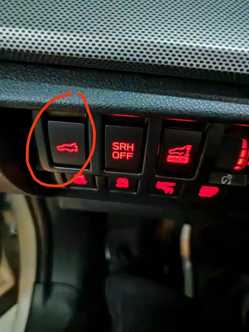

请教大家一个关于21款森林人后备箱电动开合的问题:
主驾位置左手边有一个后备箱按钮(如图),感觉像是控制后备箱自动开合的按钮,但是启动挂P挡情况下,按钮无反应呀?麻烦问下,这个按钮怎么使用呢?希望的应用场景是:朋友去后备箱取东西,主驾不用下车,点按钮,后备箱开门,朋友取走东西,主驾再点按钮关闭后备箱或者朋友在后备箱自行关闭。

停车挂p挡,然后解开中控锁,这时再按后备箱开关按钮,就能控制后备箱开关了。

好像点按不行,得按住几秒

我也不会用,感觉这个很鸡肋!着车时候,都是下车按按钮!熄火时候就用钥匙长按

驻车后还要解除自动落锁才开始使用。

档位拉回停车位,拉电子手刹,然后拉一下车门就好了

需要长按

其实这里面搞事情的是尾门开启的自动锁定保护装置,我新车的时候不会操作,每次进加油站和过检查站的时候都要开尾箱门检查,我就死活打不开,急的我跳蹦子!后来摸索了一下,正确的打开方式是:停车挂P挡,拉手刹,再点开尾门键就好了!还有一点注意就是有一个控制尾门开合角度的键,楼主在第一排的最右边,这个键误触的话也让人很恼火!

P档、拉手刹,长按几秒开。然后长按几秒关。

谢谢大家,总结下大家的回复,操作步骤如下:
停车P挡,拉手刹,在主驾门上解开中控落锁,长按上图打开后备箱按钮,此时车会双闪两下然后自动打开后备箱门。

刷一下行车电脑,把挂到p挡就解除门锁打开,这样比较方便
