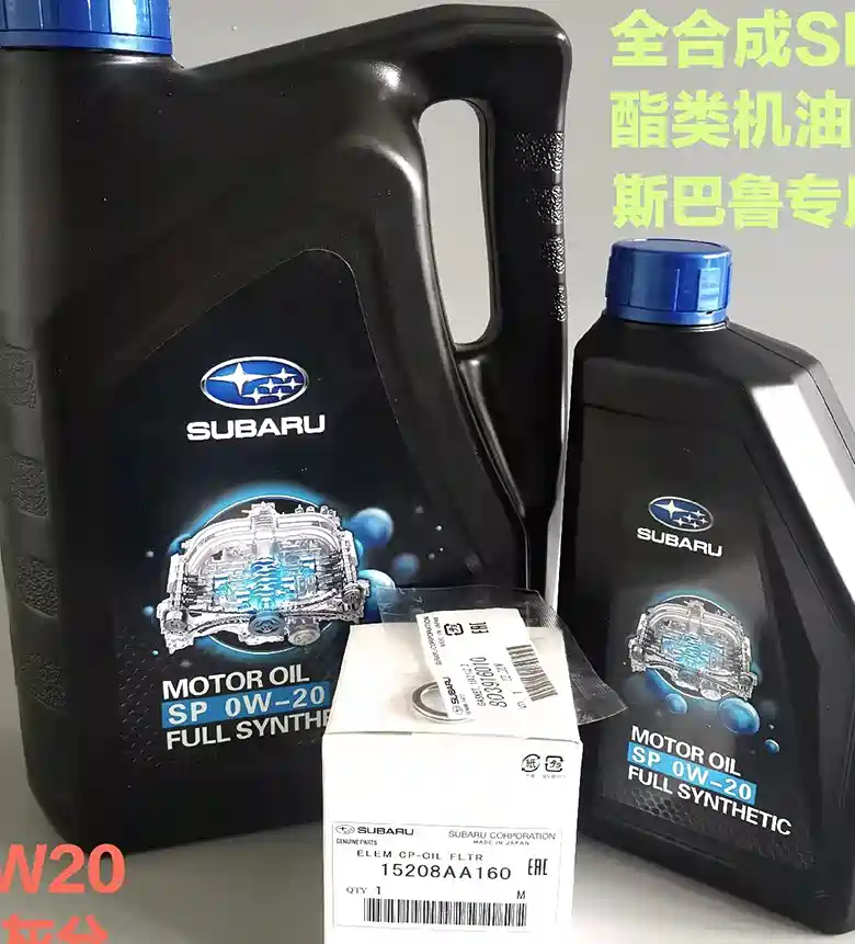

21款森林人,厂家送的5年15次免费保养,请问5年后不免费了我可否使用同型号的0W-20的壳牌超凡喜力SP级别的机油和马勒机滤来替代。还是继续用原厂机油和机滤?全合成机油是否一年或者10000公里保养一次?我看很多人都在质疑原厂的机油差的问题。有懂的大咖和实操经验的车友来指点一下。

建议不要用 21款后,活塞上有钼的涂层 ,斯巴鲁机油中有保护钼的成分,其他机油没有,这是斯巴鲁特色,没办法,最好加原装机油。

只要是合成的机油都可以,新款发动机一万公里够呛

再次的机油,只要是真货,5000公里都没啥问题。当然出保之后,用符合标准更好的油更好。全合成一万公里没问题。我在美国的时候,斯巴鲁都是15000英里一保养。

店里机油平时使用比较佛系5k没有问题 跑一万确实不行 越往后车越粘越没劲儿 要是堵车环境油温高 不到5k就衰了 后期可以换同标0w20号gl6油就行 前提是真

你看看说明书对机油的要求,满足即可....推荐金美孚.....

最顶级就用A5B5的美孚,别乱用机油,这发动机看机油流动性的

16款森林人,出了3年质保,我就在外边保养,大概7000-1万公里一次,自己买机油,几百块钱.....目前6年半,9.2万公里,不烧机油。

这发动机对机油要求不高,正宗的全合成0W-20,0W-30,5W-30日系车用油都行,不存在因为发动机用了什么涂层就不能用什么机油。当然厂家推荐是0W-20,考虑了环保和经济性,新车尽量用0W-20.SP或C5。

建议用曼牌机滤,进口的W6019最好,嫌贵可以用国产W6019M,以前的白桶机油一般,这个黑桶好像还没检测数据。

个人感觉斯巴鲁没有那么娇贵,只要机油是正品用20的机油应该没有问题。斯巴鲁车机高温缺陷,还是不要大里程换油。

我看有斯巴鲁专修推荐壳牌恒护系列

原厂那破三类油咋好意思写什么酯类全合成
