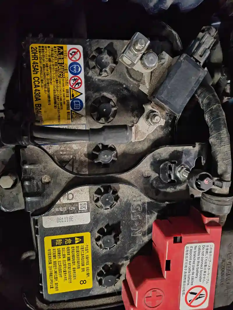

问 19款斯巴鲁混动森林人EV模式不启动,电瓶故障? 删除 推荐精华 置顶 取消置顶 关闭回复 打开回复 推荐编辑 楼主禁言 移动帖子 重置头像 操作记录 o糖里个糖 0浏览 · 2022-10-17 14:19· 发布于贵州 19款混动电瓶(小电瓶)不存电,造成EV模式不启动,这个电瓶什么型号?可以用相同型号的其他厂家电瓶替代不? 举报 打开汽车之家 阅读体验更好 相关问题 更多 问前挡玻璃更换 0回答 问19款森林人空调漏氟 0回答 问出FB25森林人 0回答 问8W公里花了多少钱! 0回答 问混动森林人备胎问题 0回答 问车门胶条疑似有漏风 0回答 全部回复 只看楼主 大众6223098 关禁闭 已屏蔽 任何品牌都行。只要有启停功能,安数和原车的一样。外观一样 2022-10-17 14:26 来自四川 回复 沙发 屏蔽此人 举报 删除 取消删除 禁言 重置头像 共有条对话 > 6898lj 关禁闭 已屏蔽 森林人 前面有同样的帖子,可以找找看 2022-10-17 15:35 来自安徽 回复 板凳 屏蔽此人 举报 删除 取消删除 禁言 重置头像 共有条对话 > youxia9919 关禁闭 已屏蔽 这是我另外一个帖子的回复,好像不能复制,太啃爹了,闲鱼搜索相关关键字即可。 2022-10-19 21:10 来自上海 回复 地板 屏蔽此人 举报 删除 取消删除 禁言 重置头像 共有条对话 > 阿黏 关禁闭 已屏蔽 理想L9 博士新出的,完美替代,拿去不谢 2022-10-20 23:17 来自新疆 回复 屏蔽此人 举报 删除 取消删除 禁言 重置头像 共有条对话 > 阿黏 关禁闭 已屏蔽 理想L9 博世(BOSCH)汽车电瓶蓄电池EFB系列电瓶N55RS/70B24RS12V,尺寸没有问题, 2022-10-20 23:18 来自新疆 回复 屏蔽此人 举报 删除 取消删除 禁言 重置头像 共有条对话 > anz9m2p7q 关禁闭 已屏蔽 各位车友:我今天找到了汤浅N55R CCA450 EFB 08-10 10:15 来自湖南 回复 屏蔽此人 举报 删除 取消删除 禁言 重置头像 共有条对话 > 还想在主楼增加内容?点击续写主楼内容 登录 参与更多互动 发表回复 打开App,查看更多评论 首 页 上一页 下一页 末 页 跳 转 取 消 还想在主楼增加内容?点击续写主楼内容 登录 参与更多互动 系统故障 发表回复 图片最多上传9张 微信好友 微信朋友圈 新浪微博 QQ好友 QQ空间 取消 相关推荐 加载中
