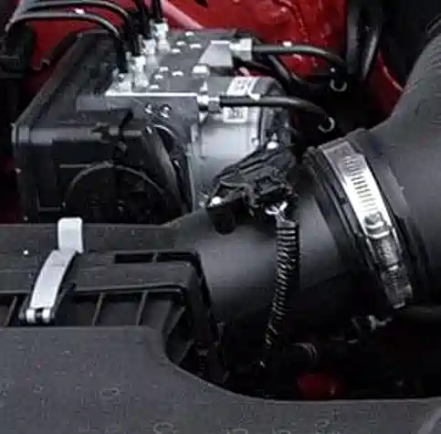

问 森林人空气流量传感器怎么拔下来,更换空气滤芯 删除 推荐精华 置顶 取消置顶 关闭回复 打开回复 推荐编辑 楼主禁言 移动帖子 重置头像 操作记录 庐阳南一环 0浏览 · 2022-04-28 14:55 我把线都快拉断了,还是拔不下来 我把卡扣都松开了空间不够根本抽不出来 举报 打开汽车之家 阅读体验更好 相关问题 更多 问13款森林人换皮带 0回答 问发动机故障灯 0回答 问森林人备胎问题 0回答 问请教求助 0回答 问还有电路高 0回答 问8W公里花了多少钱! 0回答 全部回复 只看楼主 6898lj 关禁闭 已屏蔽 森林人 换空滤不用拔传感器。 2022-04-28 15:09 回复 沙发 屏蔽此人 举报 删除 取消删除 禁言 重置头像 共有条对话 > CRI_020M 关禁闭 已屏蔽 确实不需要拔传感器 2022-04-28 15:43 回复 板凳 屏蔽此人 举报 删除 取消删除 禁言 重置头像 共有条对话 > 红水河风采 关禁闭 已屏蔽 看样子要拆节气门 2022-04-28 16:07 回复 地板 屏蔽此人 举报 删除 取消删除 禁言 重置头像 共有条对话 > 驾车去远方666 关禁闭 已屏蔽 森林人 空滤壳的两个铁片的卡扣,打开,晃悠晃悠,松了就行了。滤芯能拿出来就行呗。 2022-04-28 16:22 回复 屏蔽此人 举报 删除 取消删除 禁言 重置头像 共有条对话 > Jeff0719 关禁闭 已屏蔽 换空滤要送回群马工厂的 2022-04-28 16:46 回复 屏蔽此人 举报 删除 取消删除 禁言 重置头像 共有条对话 > myygxm 关禁闭 已屏蔽 我自己换过滤芯,就俩铁扣的事,不用拔线 2022-04-28 23:12 回复 屏蔽此人 举报 删除 取消删除 禁言 重置头像 共有条对话 > 长乐拉菲 关禁闭 已屏蔽 1.旁边两个铁卡扣打开,2.盖子往驾驶舱退,3 拿出来旧的滤芯(记住滤芯方向),4.按记住的方向放好新滤芯,5 .按第2个步骤把盖子往回 推回原位扣好扣子,6.检查一下有没有盖好就行了 2022-04-29 08:33 回复 屏蔽此人 举报 删除 取消删除 禁言 重置头像 共有条对话 > 927下钟了吗 关禁闭 已屏蔽 天籁 确实不需要拆。。。就是没那么好换而已。。搞的手疼 2022-04-29 17:44 回复 屏蔽此人 举报 删除 取消删除 禁言 重置头像 共有条对话 > syc888888881x 关禁闭 已屏蔽 看來樓您是不適合自己更換那玩意兒。 2022-05-05 12:28 回复 屏蔽此人 举报 删除 取消删除 禁言 重置头像 共有条对话 > 甄固丘 关禁闭 已屏蔽 森林人 确实空间太紧凑了,我一般松右边那个喉箍的螺丝。 2022-05-05 17:31 回复 屏蔽此人 举报 删除 取消删除 禁言 重置头像 共有条对话 > 没有取名字的昵称 关禁闭 已屏蔽 森林人 不需要,嫌空间小就把后面那部分提起来往后推一下 2022-05-06 20:42 回复 屏蔽此人 举报 删除 取消删除 禁言 重置头像 共有条对话 > by6692251 关禁闭 已屏蔽 森林人 这个不用拔,两个卡子往上一提,用手一掰就拿出来啦 2022-05-18 16:26 回复 屏蔽此人 举报 删除 取消删除 禁言 重置头像 共有条对话 > 永远的泊客1 关禁闭 已屏蔽 确实拿出来容易装进去难,我每次都是要松开卡扣再装上去。卡扣松开后还是容易拔出来的。 2022-08-17 11:14 来自江苏 回复 屏蔽此人 举报 删除 取消删除 禁言 重置头像 共有条对话 > 还想在主楼增加内容?点击续写主楼内容 登录 参与更多互动 发表回复 打开App,查看更多评论 首 页 上一页 下一页 末 页 跳 转 取 消 还想在主楼增加内容?点击续写主楼内容 登录 参与更多互动 系统故障 发表回复 图片最多上传9张 微信好友 微信朋友圈 新浪微博 QQ好友 QQ空间 取消 相关推荐 加载中
