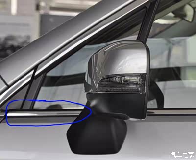

问 13款森林人车窗漏风 删除 推荐精华 置顶 取消置顶 关闭回复 打开回复 推荐编辑 楼主禁言 移动帖子 重置头像 操作记录 晓0515 0浏览 · 2022-03-04 22:32 13款森林人速度在100以后车窗和主驾驶头顶这些位置有很明显的风声,没有异响。不知道这样的问题换车窗密封条管不管用。敢问各位老师傅有没有什么方法可以解决的十二分感谢 举报 打开汽车之家 阅读体验更好 相关问题 更多 问导航播放音乐出现卡顿 0回答 问装后行车记录仪 0回答 问森林人备胎问题 0回答 问24款森林人车主请进 0回答 问车辆右前方咚咚咚异响 0回答 问发现森林人一个问题。 0回答 全部回复 只看楼主 福森2015 关禁闭 已屏蔽 森林人 先试一个简单的,5分钟。弄个透明封箱带,把图上圈出来的这一条贴上(包括银色的饰条在内),开一圈试试。。。 2022-03-05 11:22 回复 沙发 屏蔽此人 举报 删除 取消删除 禁言 重置头像 共有条对话 > 我很快乐uy 关禁闭 已屏蔽 森林人 小三角窗胶条,我的换了就好了 2022-03-05 18:49 回复 板凳 屏蔽此人 举报 删除 取消删除 禁言 重置头像 共有条对话 > 披着牛皮的熊 关禁闭 已屏蔽 斯巴鲁XV 大哥解决了没有? 2022-03-06 10:56 回复 地板 屏蔽此人 举报 删除 取消删除 禁言 重置头像 共有条对话 > 车轮不息 关禁闭 已屏蔽 思域 买瓶黑色407硅胶,打上就好了,80-100没风声,120以上还是有 2022-03-07 17:59 回复 屏蔽此人 举报 删除 取消删除 禁言 重置头像 共有条对话 > 粤港澳大湾区车友629 关禁闭 已屏蔽 森林人 音响开大点 2022-03-08 11:41 回复 屏蔽此人 举报 删除 取消删除 禁言 重置头像 共有条对话 > 还想在主楼增加内容?点击续写主楼内容 登录 参与更多互动 发表回复 打开App,查看更多评论 首 页 上一页 下一页 末 页 跳 转 取 消 还想在主楼增加内容?点击续写主楼内容 登录 参与更多互动 系统故障 发表回复 图片最多上传9张 微信好友 微信朋友圈 新浪微博 QQ好友 QQ空间 取消 相关推荐 加载中
