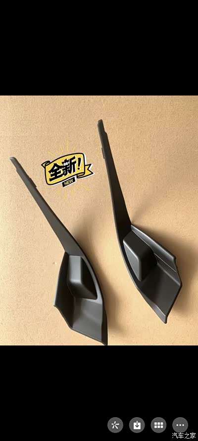

长乐拉菲 关禁闭 已屏蔽
估计你也是雨刮下面两边塑料片响声,像下面图片的样子,我是塞了胶条没声音了。
