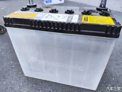

问 混动森林人有换过电瓶的么? 删除 推荐精华 置顶 取消置顶 关闭回复 打开回复 推荐编辑 楼主禁言 移动帖子 重置头像 操作记录 pjhzhqs 0浏览 · 2022-01-11 14:24 有换过左边这个电池的车主么,求助:论坛里有换过这个电池的么,大概多少钱呢!外面电池店里能换么?谢谢 举报 打开汽车之家 阅读体验更好 相关问题 更多 问轮胎还能用多久? 0回答 问高速轴承异响 0回答 问燃油宝有推荐的不 ? 0回答 问这是个什么故障码? 0回答 问插卡式ETC安装位置 0回答 问装后行车记录仪 0回答 全部回复 只看楼主 tjysky 关禁闭 已屏蔽 这个电瓶坏了自动启停是不是没有了 2022-01-11 14:36 回复 沙发 屏蔽此人 举报 删除 取消删除 禁言 重置头像 共有条对话 > 半条煙卍 关禁闭 已屏蔽 劲炫ASX 买个电瓶充电器 充满了事。为啥子要换? 2022-01-12 22:21 回复 板凳 屏蔽此人 举报 删除 取消删除 禁言 重置头像 共有条对话 > 大飞198855 关禁闭 已屏蔽 自动启停那个电瓶缺电会提示混合动力异常?如果提示异常就是电机线的问题,我的也是4S店给修的,如果只是那个电瓶有问题你搜下抖音北京有个斯巴鲁维修,里面有一期说到了这个电瓶,国产的几百块性能一样 2022-01-12 23:30 回复 地板 屏蔽此人 举报 删除 取消删除 禁言 重置头像 共有条对话 > Re_mix 关禁闭 已屏蔽 松下进口蓝电,4S卖2200,全国保修一年,淘宝也有卖1800左右。带电池损耗检查灯。 2022-01-12 23:43 回复 屏蔽此人 举报 删除 取消删除 禁言 重置头像 共有条对话 > 台州车友2568905 关禁闭 已屏蔽 这是启停EFB电池,尺寸238x129x222.可换汤浅N-55-EFB,狗东价~630 2022-01-15 12:56 回复 屏蔽此人 举报 删除 取消删除 禁言 重置头像 共有条对话 > 阿黏 关禁闭 已屏蔽 理想L9 风帆长寿命EFB,官网显示有这个型号! 2022-08-20 22:05 来自新疆 回复 屏蔽此人 举报 删除 取消删除 禁言 重置头像 共有条对话 > 阿黏 关禁闭 已屏蔽 理想L9 楼主右边的12V电瓶也换过吗? 2022-08-20 22:07 来自新疆 回复 屏蔽此人 举报 删除 取消删除 禁言 重置头像 共有条对话 > 北京车友7467292 关禁闭 已屏蔽 2023-11-12 14:54 来自北京 回复 屏蔽此人 举报 删除 取消删除 禁言 重置头像 共有条对话 > 北京车友7467292 关禁闭 已屏蔽 刚换1600 2023-11-12 14:54 来自北京 回复 屏蔽此人 举报 删除 取消删除 禁言 重置头像 共有条对话 > 北京车友7467292 关禁闭 已屏蔽 2023-11-12 14:54 来自北京 回复 屏蔽此人 举报 删除 取消删除 禁言 重置头像 共有条对话 > abhjdqinpnb 关禁闭 已屏蔽 我换过了,4s店2600元 2023-11-12 19:14 来自广东 回复 屏蔽此人 举报 删除 取消删除 禁言 重置头像 共有条对话 > 还想在主楼增加内容?点击续写主楼内容 登录 参与更多互动 发表回复 打开App,查看更多评论 首 页 上一页 下一页 末 页 跳 转 取 消 还想在主楼增加内容?点击续写主楼内容 登录 参与更多互动 系统故障 发表回复 图片最多上传9张 微信好友 微信朋友圈 新浪微博 QQ好友 QQ空间 取消 相关推荐 加载中
