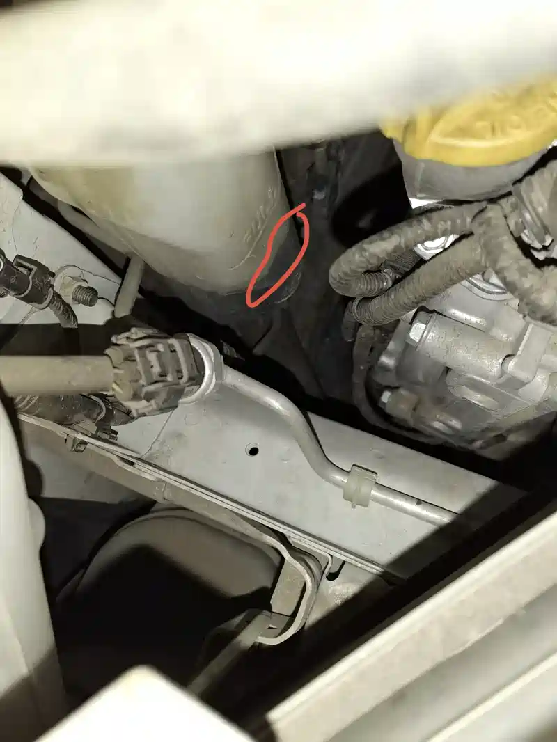

问 上次保养时加满的防冻液,刚开二千多公里就降下一半,正常吗? 删除 推荐精华 置顶 取消置顶 关闭回复 打开回复 推荐编辑 楼主禁言 移动帖子 重置头像 操作记录 快落伍了1981 0浏览 · 2021-12-25 22:17 19款森林人纯油版,目前53500公里,上次保养时加满的防冻液,刚开二千多公里就降下一半,正常吗? 举报 打开汽车之家 阅读体验更好 相关问题 更多 问年检该注意些什么 0回答 问挂挡异想是什么情况? 0回答 问森林人空调滤芯卡不严 0回答 问换了两个车轮螺丝 0回答 问故障求助车友 0回答 问火花塞老化造成熄火? 0回答 全部回复 只看楼主 重庆车友2095503 关禁闭 已屏蔽 我也发现防冻液少的快 2021-12-25 22:32 回复 沙发 屏蔽此人 举报 删除 取消删除 禁言 重置头像 共有条对话 > 福森2015 关禁闭 已屏蔽 森林人 热车看满刻度线的,冷车看就低下去一截 2021-12-25 22:38 回复 板凳 屏蔽此人 举报 删除 取消删除 禁言 重置头像 共有条对话 > 广州车友7640292 关禁闭 已屏蔽 我的21款也少了 2021-12-25 22:57 回复 地板 屏蔽此人 举报 删除 取消删除 禁言 重置头像 共有条对话 > 开森林人追复兴号 关禁闭 已屏蔽 关注了 2021-12-25 23:04 回复 屏蔽此人 举报 删除 取消删除 禁言 重置头像 共有条对话 > a梦还在 关禁闭 已屏蔽 Polo 正常,8年车 我也就加过3次防冻液 2021-12-25 23:12 回复 屏蔽此人 举报 删除 取消删除 禁言 重置头像 共有条对话 > 兔子望山河 关禁闭 已屏蔽 防冻液正常一年也就添加一点 会有一点损耗 但是2k公里就下去了 肯定不正常 如果是加到刻度线 热车会高 冷车回低 但不会持续下降 如果是换了防冻液导致的 可能是循环系统有气 如果只是添加 那最好检查下管路 2021-12-27 08:06 回复 屏蔽此人 举报 删除 取消删除 禁言 重置头像 共有条对话 > ytt_19890213 关禁闭 已屏蔽 不正常, 2021-12-27 09:26 回复 屏蔽此人 举报 删除 取消删除 禁言 重置头像 共有条对话 > 一豪情天纵一 关禁闭 已屏蔽 RAV4荣放 如果外表没发现漏液痕迹赶紧去4S店查一查! 2021-12-27 21:03 回复 屏蔽此人 举报 删除 取消删除 禁言 重置头像 共有条对话 > 同进同出 关禁闭 已屏蔽 森林人 不用添加,这车膨胀系数大。记住那个水位线位置就行。 2021-12-29 21:26 回复 屏蔽此人 举报 删除 取消删除 禁言 重置头像 共有条对话 > 红水河风采 关禁闭 已屏蔽 热胀冷缩 2021-12-30 17:29 回复 屏蔽此人 举报 删除 取消删除 禁言 重置头像 共有条对话 > 还想在主楼增加内容?点击续写主楼内容 登录 参与更多互动 发表回复 打开App,查看更多评论 首 页 上一页 下一页 末 页 跳 转 取 消 还想在主楼增加内容?点击续写主楼内容 登录 参与更多互动 系统故障 发表回复 图片最多上传9张 微信好友 微信朋友圈 新浪微博 QQ好友 QQ空间 取消 相关推荐 加载中
