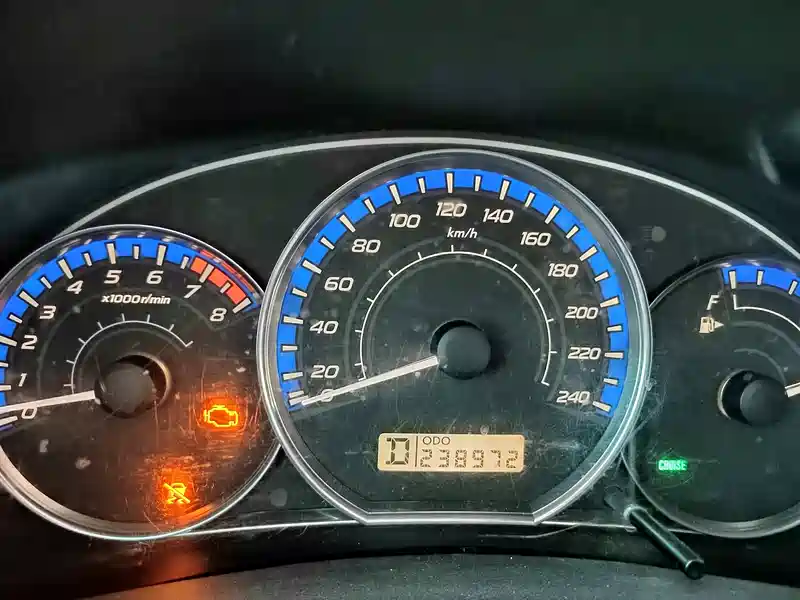

老司机们这个是什么原音呢?
五加一2828

定速巡航灯一直闪烁,其他两个常亮。

五加一2828 楼主 关禁闭 已屏蔽
在怠速的时候车身抖动的程度不正常,给油的时候会有突然往前送的冲动。

经典的三灯亮,最好先去汽修店读故障码。

你的CVT的控制阀堵了,拆开清洗一遍就好了,不过你上4S店不修换新的,要6000多。

我刚弄完也是二十多万公里换个氧传感器最好是把三元催化拆下来看看脏不脏就洗洗我太原蓝海汽配城的要传感器了我可以帮你去买一下

我的三十万公里了 也亮了 原来亮了消除就没事了,这次消了还有。郁闷了

可以看一下我的帖子,基本就是,氧传感器,火花塞,节气门,这个主要都是燃烧的问题,一定要去检查一下,一般的店都是给你逐个排查。去4S店基本可以确定故障。之后就看维修价格能不能接受了。

不用担心,先去消一下码看看,要是消不下去再找原因。我之前加低标号油亮了消了码就好了

三灯齐亮,看表是4AT车,常见三元催化堵,氧传感器。三元堵,草酸泡或切除换芒果三元较多,或买个二手的,2.5前三元不贵,2.0前后三元联体较贵,氧传原装一个1干,电装的也行,我不是专修,但以上的都修过,效果也好。

读故障码才能知道是什么原因,好几个故障都是三灯亮,猜不靠谱
