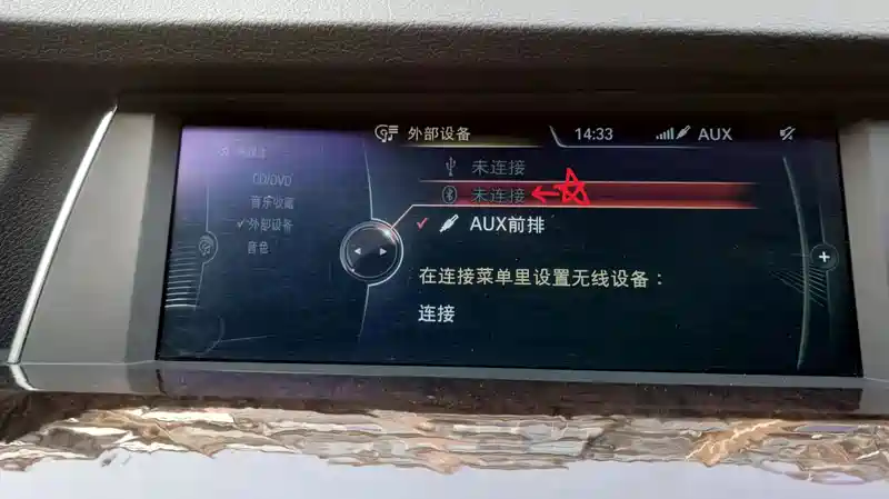

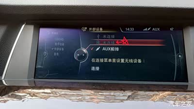

刷系统,出来蓝牙显示了,但连上不能播放音乐,可以说只连上了蓝牙电话(连上电话之后这里还是灰色),没刷之前没有显示这个(五星标记处)
链接蓝牙之后只显示能使用电话

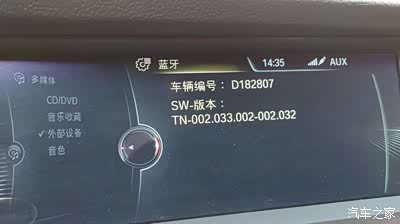

版本号没问题

自己搞定了,留贴留给有需要的人
刷出来之后连上蓝牙手机之后,在手机蓝牙菜单栏里找到链接的手机名字,然后按OP(大旋钮右下角)然后找出来蓝牙配置,点进去勾选住音频~!!!退出来,重启,搞定
