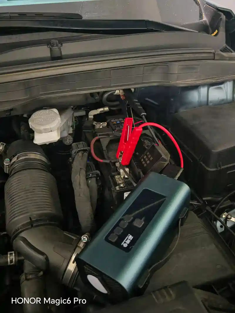

很多车友的电瓶都没撑过3年的寿命,我的同样也一样,还差4个月就满3年了。从新车开车就加装了关闭启停的线束了,所以一直都没有使用启停功能的,原本以为可以撑个3-4年没问题(以前那台奥德赛也是关闭启停功能的,撑到了4年才换电瓶),没想到还是逃脱不了。幸好车上都备有移动应急电源,随时可以搭电启动。想问下大家都换什么品牌的电瓶呢?

嘉华的CCA是760,骆驼 瓦尔塔同款AGM电池CCA只有720。看了不少电池品牌满足CCA760的AGM电池并不多。目前只有德科{贴牌},理士电池还有韩泰电池,目前韩泰最贵大概850元左右。但质量应该是最好的了,貌似是韩国进口的。

更换电池的话看一下瓦尔塔,骆驼或者是风帆,国内也就是这些品牌比较好,整体的市场口碑也不错。更换一块的话,价格大概就是在三四百块钱吧,建议在当地的品牌专营店购买,这样要更有保障

您好,一般带启停的电瓶的话,它的使用寿命时间都会短一点,比普通的电瓶,你这一款车的话,可以选择使用瓦尔塔或者骆驼这两个品牌的价格大概在7~800块钱左右,这个都是有质保的,而且这两个品牌都是大品牌,质量也是比较稳定,更换的时候,你的旧电瓶也可以抵扣100多块钱的费用。

国产骆驼的就挺好,如果你在北方用车电池寿命比这还少,南方还是好多了,毕竟现在车子不像从前的车子一样没有什么功能配置。

可以首选瓦尔塔AGM H6,品质不错。博世S4 AGM H6也不错,是启停专用AGM电瓶,性能稳定,适合频繁短途驾驶。如果要性价比高的,就选风帆AGM H6。

改装过音响的 和其他东西 电瓶不经用 正常起亚 6年换电瓶

楼主电瓶红粗线 就是改音响的

你的电瓶3年不到就要更换,估计和你加装东西有关,我的21年10月的车,到现在电瓶还很好。
