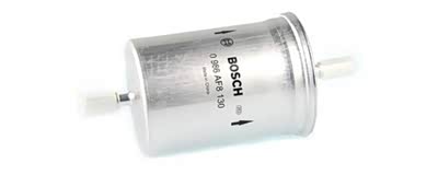

问 燃油滤芯大家多少公里换的? 删除 推荐精华 置顶 取消置顶 关闭回复 打开回复 推荐编辑 楼主禁言 移动帖子 重置头像 操作记录 小荷才露尖尖脚 0浏览 · 2020-10-25 20:10 问一下,这个车多少公里换一次燃油滤芯呢?换一个燃油滤芯需要多少钱呢? 举报 打开汽车之家 阅读体验更好 全部回复 只看楼主 小二醉酒42度 关禁闭 已屏蔽 其实汽油滤的主要作用就是: 除去汽油中的杂质和水分,提高汽油的洁净程度,一般来说汽油滤芯的更换周期是六万公里或者三年换一次,如果是汽油滤和油泵一体的话,十万公里更换没问题的。 2020-10-25 20:14 回复 沙发 屏蔽此人 举报 删除 取消删除 禁言 重置头像 共有条对话 > 带着蜗牛上高速 关禁闭 已屏蔽 正常情况下,建议在4万公里左右更换燃油滤芯。最晚不要超过6万公里更换。 2020-10-25 20:14 回复 板凳 屏蔽此人 举报 删除 取消删除 禁言 重置头像 共有条对话 > zrpzlp 关禁闭 已屏蔽 eπ007 燃油滤芯的话一般来说建议在6万公里的时候进行更换的,而且燃油滤芯最好定期更换的,因为不按时更换的话可能会影响车子燃油过滤效果,会引起车辆的供油不足或者积碳增加等情况。 汽车的燃油滤芯是串联在燃油泵和节流阀体进油口之间的管路上,而它的主要作用就是起到一个过滤芯的效果,比如讲燃油中所含有的杂质过滤出来,毕竟燃油带有一定的杂质的,否则的话可能会对车子的油泵或者缸套和活塞环造成一定的影响,过滤完以后就可以减少它们的磨损,避免出现堵塞的情况。 正常来说更换一个燃油滤芯的费用大概是在100-200元的,车辆在质保内可以直接去售后4S店更换,如果车辆已经出质保期的话可以考虑去外面更换的,这样价格更便宜点的。更换品牌的话可以选择博世的还是比较不错的。 2020-10-25 20:24 回复 地板 屏蔽此人 举报 删除 取消删除 禁言 重置头像 共有条对话 > zhangzailing 关禁闭 已屏蔽 宝马5系 说明书上是2万,维修站建议3万 2020-11-15 12:50 回复 屏蔽此人 举报 删除 取消删除 禁言 重置头像 共有条对话 > 山水景页 关禁闭 已屏蔽 柴油车,发个汽油的更换时间。柴油一般换得比汽油勤。 2021-01-09 10:29 回复 屏蔽此人 举报 删除 取消删除 禁言 重置头像 共有条对话 > 还想在主楼增加内容?点击续写主楼内容 登录 参与更多互动 发表回复 打开App,查看更多评论 首 页 上一页 下一页 末 页 跳 转 取 消 还想在主楼增加内容?点击续写主楼内容 登录 参与更多互动 系统故障 发表回复 图片最多上传9张 微信好友 微信朋友圈 新浪微博 QQ好友 QQ空间 取消 相关推荐 加载中
