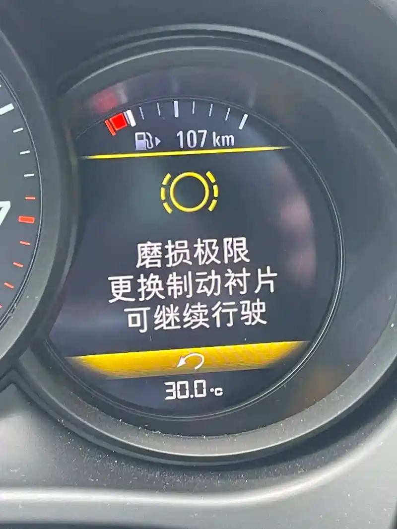

请问这个更换刹车片的提醒如何消除?
每次一发车就跳出来了

换刹车片+感应线

自己应该消不了,必去去店里或者外面的汽修店,只要有那个ODB检测仪的应该都可以消

  换刹车片+感应线  正解,这个报警是靠感应线磨损到一定程度就报警,提醒刹车片需要更换

说明要进行更换刹车片,解决方法,更换刹车片,刹车感应线
