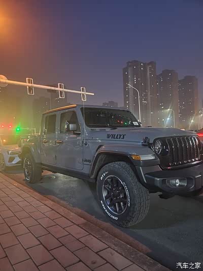

中规角斗士255-70-18尺寸好像挺难买的,求推荐。
这次不想折腾了,以前车换其他尺寸的轮胎年年审车折腾。

原车可以换265-65R18at胎

275/65/18能换吗

我就换了前杠 轮胎轮毂 285/70R17

原厂可以选择265/65R18的轮胎,我目前在用的固铂STMAXX就是这个规格的,算是比较常见的越野胎规格。楼主要换胎的话也可以试试这款,超强的胎面耐久度和抓地力,再恶劣的路况都不怕。

我换的265/70/R18感觉还行,胎噪没啥变化,好看多了
