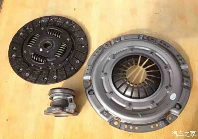

我的新海狮,V19发动机,感觉离合很重,请问大家有这感觉吗?

离合器感到重的原因较多,如自由行程太小(离合器过高)、分离轴承座在套管上运动不自如(发卡)、离合器压盘问题或压盘内有异物、液压离合器总泵分泵发卡、气压助力的离合器气压不足等。而想要调节离合轻重有两种方法。
1、 通过调节离合器控制部分可进行微调(液压式离合器控制部分不可调)
机械式离合器可通过调整离合器拉线松紧度进行调整,也可以通过改变离合器拉线长度进行调成(改变力臂)。其中,前一种办法可进行微调,后一种办法调整范围较大,但后一种办法已经属于改装范畴了,且调整不好会影响到行车安全,不建议这样操作
2、修复故障,更换相关零部件
主要是离合器压片、离合器压盘或者分离轴承故障,也就是我们通常所说的“离合器三件套”,这些零部件都是消耗件,如果存在故障或者磨损严重是会出现离合器过重的情况的。且很多时候,离合器过重都是“离合器三件套”的问题。一般“离合器三件套”使用寿命都差不多的,所以在更换的时候最好全部更换。

1、回位弹簧拉力大2、离合助力缸损坏3、压缩空气压力低4、润滑不足百5、分离轴承过紧
