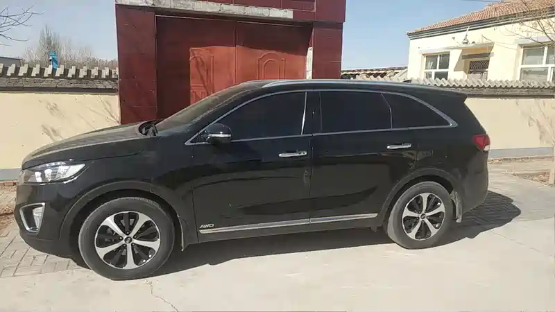

问 15款索兰托l的机油问题 删除 推荐精华 置顶 取消置顶 关闭回复 打开回复 推荐编辑 楼主禁言 移动帖子 重置头像 操作记录 想拥有一个爱车 0浏览 · 2020-10-27 14:20 哪位大神给我说说 新换的机油跑了3千公里就从上刻线到下刻线了 正常吗还是烧机油了??? 举报 打开汽车之家 阅读体验更好 相关问题 更多 问修了几个地方了 0回答 问柴油版索兰托, 0回答 问发动机可能要大修了 0回答 问索兰托2013导航 0回答 问更换方向盘 0回答 问求助各位师傅们 0回答 全部回复 只看楼主 小钢兔琴子 关禁闭 已屏蔽 翼神 这方面需要再观察一下的,如果机油的油位会继续下降的话,那有可能就是烧机油了。 2020-10-27 14:24 回复 沙发 屏蔽此人 举报 删除 取消删除 禁言 重置头像 共有条对话 > 海景真美 关禁闭 已屏蔽 新换的机油跑了3千公里就从上刻线到下刻线,这肯定是烧机油,很可能是涡轮增压器油封漏油。 2020-10-27 14:29 回复 板凳 屏蔽此人 举报 删除 取消删除 禁言 重置头像 共有条对话 > QIUY 关禁闭 已屏蔽 2。4汽油吧 2020-10-27 20:00 回复 地板 屏蔽此人 举报 删除 取消删除 禁言 重置头像 共有条对话 > valor908 关禁闭 已屏蔽 索兰托 烧了。我跟你一样 2020-10-28 00:02 回复 屏蔽此人 举报 删除 取消删除 禁言 重置头像 共有条对话 > 陕北农民7 关禁闭 已屏蔽 索兰托 2.4直喷汽油版的吧! 2020-10-28 06:21 回复 屏蔽此人 举报 删除 取消删除 禁言 重置头像 共有条对话 > fenghu007 关禁闭 已屏蔽 15款开始,15款汽索我遇到的都烧机油!!!但是千万别跟我抬杠!!15款汽索很多机油盖子上明确标注5w20机油,也就是说这车新车要求用20浓稠度,但是总30浓稠度的都烧的一逼。所以很多4s为了糊弄车主,混淆视听,从新车就开始给车主用上5w40了,所以暂时看来确实损耗极小,但是后期很可怕 2020-10-28 14:12 回复 屏蔽此人 举报 删除 取消删除 禁言 重置头像 共有条对话 > 安奈驰 关禁闭 已屏蔽 君威 从提车到现在一直用的5w-30,跑了不到6w公里,机油正常。 2020-10-30 20:14 回复 屏蔽此人 举报 删除 取消删除 禁言 重置头像 共有条对话 > qiche63080 关禁闭 已屏蔽 我一直用5w-40年前高速上拉缸了,车子一直4S保养。现在在4S放了快一个月没有任何答复。 2021-03-02 00:29 回复 屏蔽此人 举报 删除 取消删除 禁言 重置头像 共有条对话 > 善哉980 关禁闭 已屏蔽 索兰托 2,4的是有烧机油的,特别注意 2021-03-07 12:11 回复 屏蔽此人 举报 删除 取消删除 禁言 重置头像 共有条对话 > akmqzjxduah 关禁闭 已屏蔽 是2.4自吸的吗?基本烧机油可以确定了 2021-03-10 16:31 回复 屏蔽此人 举报 删除 取消删除 禁言 重置头像 共有条对话 > 昌吉回族自治州车友7529735 关禁闭 已屏蔽 我的15款2.4直喷的6百公里就到下刻线了 2022-07-19 19:37 回复 屏蔽此人 举报 删除 取消删除 禁言 重置头像 共有条对话 > 六安车友8124346 关禁闭 已屏蔽 起亚索兰托机油异常减少,第一步应使用内窥镜检测缸壁磨损,磨损轻微则暂不拆机,先检查气门室盖、曲轴箱通风阀及外部渗漏,确认无渗漏仍烧机油,则确认为活塞环堵塞而非环体损坏,此时无需拆解,禁止采用泡缸盘轴清洗,也禁止添加PEA类添加剂,前者会腐蚀缸壁并导致轴瓦剥离,后者会加剧烧机油并可能拉缸,应通过连续高负荷行驶配合安全除碳方式疏通环槽,若磨损已超标,则建议继续行驶,因为市面常见400元级镗缸质量差,可靠镗缸四缸需5000元以上,总成本高于车辆残值,维修不经济。 2025-09-25 03:23 来自江苏 回复 屏蔽此人 举报 删除 取消删除 禁言 重置头像 共有条对话 > 还想在主楼增加内容?点击续写主楼内容 登录 参与更多互动 发表回复 打开App,查看更多评论 首 页 上一页 下一页 末 页 跳 转 取 消 还想在主楼增加内容?点击续写主楼内容 登录 参与更多互动 系统故障 发表回复 图片最多上传9张 微信好友 微信朋友圈 新浪微博 QQ好友 QQ空间 取消 相关推荐 加载中
