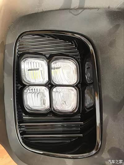

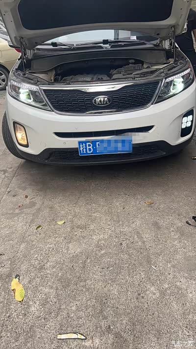

问 13款索兰托,前雾灯拆卸,请指导 删除 推荐精华 置顶 取消置顶 关闭回复 打开回复 推荐编辑 楼主禁言 移动帖子 重置头像 操作记录 萧岄 0浏览 · 2025-01-02 16:38· 发布于北京 我车13款索兰托,前雾灯如何拆卸,请论坛大师们指导一下,谢谢。 举报 打开汽车之家 阅读体验更好 相关问题 更多 问索兰托2013导航 0回答 问更换方向盘 0回答 问求助各位师傅们 0回答 问起亚索兰托柴油 0回答 问修了几个地方了 0回答 问柴油版索兰托, 0回答 全部回复 只看楼主 壹路順风 关禁闭 已屏蔽 这款车如果要拆雾灯的话,需要拆杠的。把内衬拆了之后,缝隙会大一点,但是也不容易拆,只有拆了杠之后从里面拆螺丝就可以把雾灯拿出来。如果只是换灯泡,拆叶子板内衬就可以了。 2025-01-02 16:42 来自广东 回复 沙发 屏蔽此人 举报 删除 取消删除 禁言 重置头像 共有条对话 > 隆乐 关禁闭 已屏蔽 瑞虎 先打开引擎盖,拆下前杠护板,撬开卡扣,拧开前杠下方和两侧的螺丝,再撬开卡扣把前杠拆下。然后找到雾灯,拧开固定它的螺丝,撬开卡扣,最后断开连接线束,就能把前雾灯拆下来了。 2025-01-02 17:24 来自河北 回复 板凳 屏蔽此人 举报 删除 取消删除 禁言 重置头像 共有条对话 > 陕北农民7 关禁闭 已屏蔽 索兰托 13款索兰托尾灯那个罩容易掉是通病,我见过好多车友的发生这个问题,没办法解决的,直接换一个雾灯就可以。 2025-01-02 20:31 回复 地板 屏蔽此人 举报 删除 取消删除 禁言 重置头像 共有条对话 > 还想在主楼增加内容?点击续写主楼内容 登录 参与更多互动 发表回复 打开App,查看更多评论 首 页 上一页 下一页 末 页 跳 转 取 消 还想在主楼增加内容?点击续写主楼内容 登录 参与更多互动 系统故障 发表回复 图片最多上传9张 微信好友 微信朋友圈 新浪微博 QQ好友 QQ空间 取消 相关推荐 加载中
