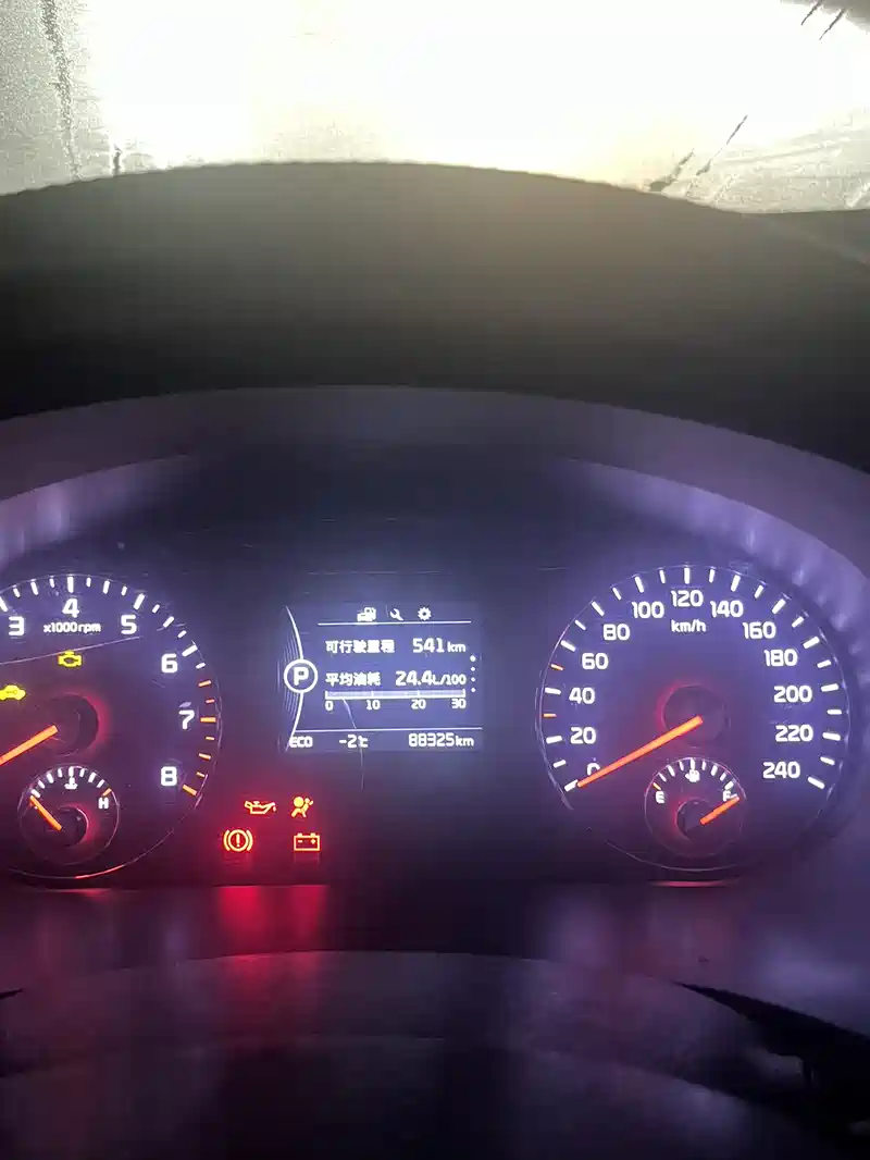

油耗1.27一公里,一箱油350公里,这正常吗?兄弟们,郊区开车没堵车,车有问题? 删除 取消推荐 置顶 取消置顶 关闭回复 打开回复 推荐编辑 楼主禁言 移动帖子 重置头像 操作记录 ab3kyx 0浏览 · 2024-12-20 18:34· 发布于辽宁 兄弟们 我这个油耗正常吗, 平均1.27一公里 一箱油跑350公里 还是郊区没有堵车情况下 ,是不是哪里出问题了 举报 打开汽车之家 阅读体验更好 相关问题 更多 问修了几个地方了 0回答 问柴油版索兰托, 0回答 问发动机可能要大修了 0回答 问索兰托2013导航 0回答 问更换方向盘 0回答 问求助各位师傅们 0回答 全部回复 只看楼主 雨后阳光880315 关禁闭 已屏蔽 五菱宏光 你这索兰托的油耗不太正常,郊区无堵车情况下,一般索兰托汽油版百公里油耗在9-11升左右,按当前油价算,每公里成本应在0.7-0.9元。你一公里1.27元的油耗偏高,可能是火花塞老化、节气门积碳、胎压不足等原因导致,建议检查相关部件,及时更换或清理,以降低油耗. 2024-12-20 18:56 来自山东 回复 沙发 屏蔽此人 举报 删除 取消删除 禁言 重置头像 共有条对话 > 凯普狄诺607 关禁闭 已屏蔽 雪铁龙C5 这跟发动机积炭严重有关,找个靠谱的修理厂清洗发动机内部积碳,清洗喷油嘴、清洗歧气管道脏、清除排气阀儿积碳层,清洗节气门做好初始化调校后,你再看看油耗肯定会下降的! 2024-12-20 21:59 来自上海 回复 板凳 屏蔽此人 举报 删除 取消删除 禁言 重置头像 共有条对话 > zhb19860911 关禁闭 已屏蔽 皇冠陆放 我以前2.0的标致也是 300块钱油加满堵车能跑280公里 跑高速能丹东一个来回 试试跑一下高速看看有缓解没 可能节气门 喷油嘴 脏了 2024-12-21 19:43 来自辽宁 回复 地板 屏蔽此人 举报 删除 取消删除 禁言 重置头像 共有条对话 > 深蓝0302 关禁闭 已屏蔽 昂科拉 仪表显示可行驶里程满油能跑541公里啊 2024-12-21 22:48 来自 回复 屏蔽此人 举报 删除 取消删除 禁言 重置头像 共有条对话 > 新霸吧 关禁闭 已屏蔽 普拉多 多少公里了,十万以上检查一下正时 2025-01-03 20:30 来自河北 回复 屏蔽此人 举报 删除 取消删除 禁言 重置头像 共有条对话 > 海北河西 关禁闭 已屏蔽 看车速,如果80迈不正常,跑30正常,冬天怠速时间长就这样,跑高速远道正常十个油正常 2025-01-17 22:21 来自河北 回复 屏蔽此人 举报 删除 取消删除 禁言 重置头像 共有条对话 > 单家豪 关禁闭 已屏蔽 如果伴随烧机油,建议检查下缸壁。积碳大概率是主因。 2025-02-05 11:25 来自天津 回复 屏蔽此人 举报 删除 取消删除 禁言 重置头像 共有条对话 > 还想在主楼增加内容?点击续写主楼内容 登录 参与更多互动 发表回复 打开App,查看更多评论 首 页 上一页 下一页 末 页 跳 转 取 消 还想在主楼增加内容?点击续写主楼内容 登录 参与更多互动 系统故障 发表回复 图片最多上传9张 微信好友 微信朋友圈 新浪微博 QQ好友 QQ空间 取消 相关推荐 加载中
