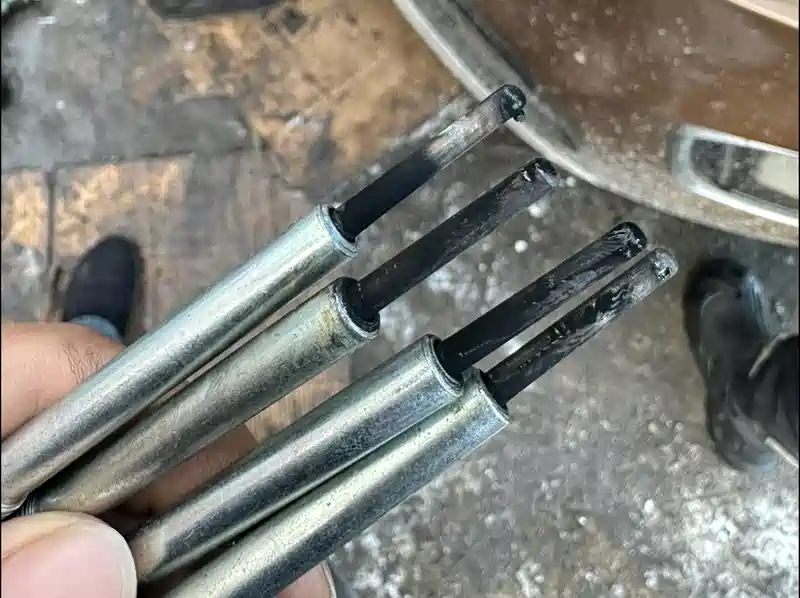

新换的预热塞不到一个月又出问题?早上打车费劲,是预热塞又坏了还是电路有鬼?求大神解答!
alcbdnyswix
0浏览 · 2024-12-05 21:40· 发布于辽宁

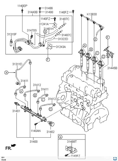

图一 图二是10月24号新换的预热塞,不到一个月就不行了早上打不着车子,然后去找的维修店,然后又给发一套新的预热塞,这两天早上打车感觉有点费劲,不知道是预热塞是不是又坏了,说是原厂的件,去查电路也没发现哪里不正常,有哪位大神知道的多谢了。

天气冷的时候预热塞损坏是难着车的。但是预热塞拆下来可以检测的。如果预热塞拆下来检测都没有问题,那么就是油路的问题。
油路最常见的问题是油水分离器里面的水分太多。或者低压油管堵塞都会导致冷车难启动。
