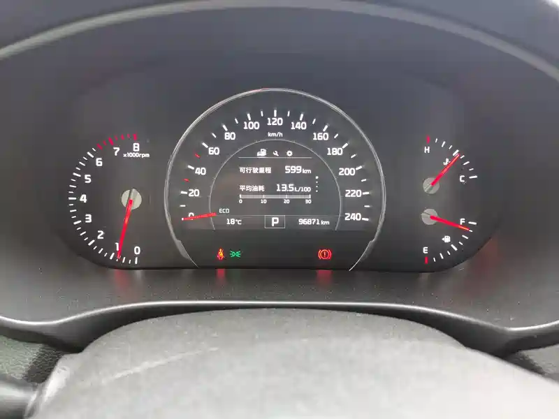

问 手刹等一张亮着 删除 推荐精华 置顶 取消置顶 关闭回复 打开回复 推荐编辑 楼主禁言 移动帖子 重置头像 操作记录 Panren1985 0浏览 · 2023-08-13 21:31· 发布于贵州 各位车友请问你们遇到驻车灯一直亮着吗,开始以为是刹车片磨损了,检查后更换了刹车片等还是亮着的,用读卡器也没读出有任何故障码,哪位大佬知道什么原因吗? 举报 打开汽车之家 阅读体验更好 相关问题 更多 问发动机可能要大修了 0回答 问索兰托2013导航 0回答 问更换方向盘 0回答 问求助各位师傅们 0回答 问起亚索兰托柴油 0回答 问大索突然不能启动了 0回答 全部回复 只看楼主 内蒙宏光老白 关禁闭 已屏蔽 五菱宏光S3 先检查一下手刹开关是不是有问题,如果没有问题检查一下看看是不是缺刹车油了,如果刹车油低于最低刻度线时手刹灯一直亮提示刹车油低于最低刻度线,添加刹车油或者更换刹车油就可以,打开机盖看一下刹车油壶的刻度线。 2023-08-13 21:50 来自内蒙古 回复 沙发 屏蔽此人 举报 删除 取消删除 禁言 重置头像 共有条对话 > 不吃就别霍霍 关禁闭 已屏蔽 天籁 把电瓶卡子摘掉,在接上试一下,如果还有再想其他办法。 2023-08-15 08:27 来自天津 回复 板凳 屏蔽此人 举报 删除 取消删除 禁言 重置头像 共有条对话 > 还想在主楼增加内容?点击续写主楼内容 登录 参与更多互动 发表回复 打开App,查看更多评论 首 页 上一页 下一页 末 页 跳 转 取 消 还想在主楼增加内容?点击续写主楼内容 登录 参与更多互动 系统故障 发表回复 图片最多上传9张 微信好友 微信朋友圈 新浪微博 QQ好友 QQ空间 取消 相关推荐 加载中
