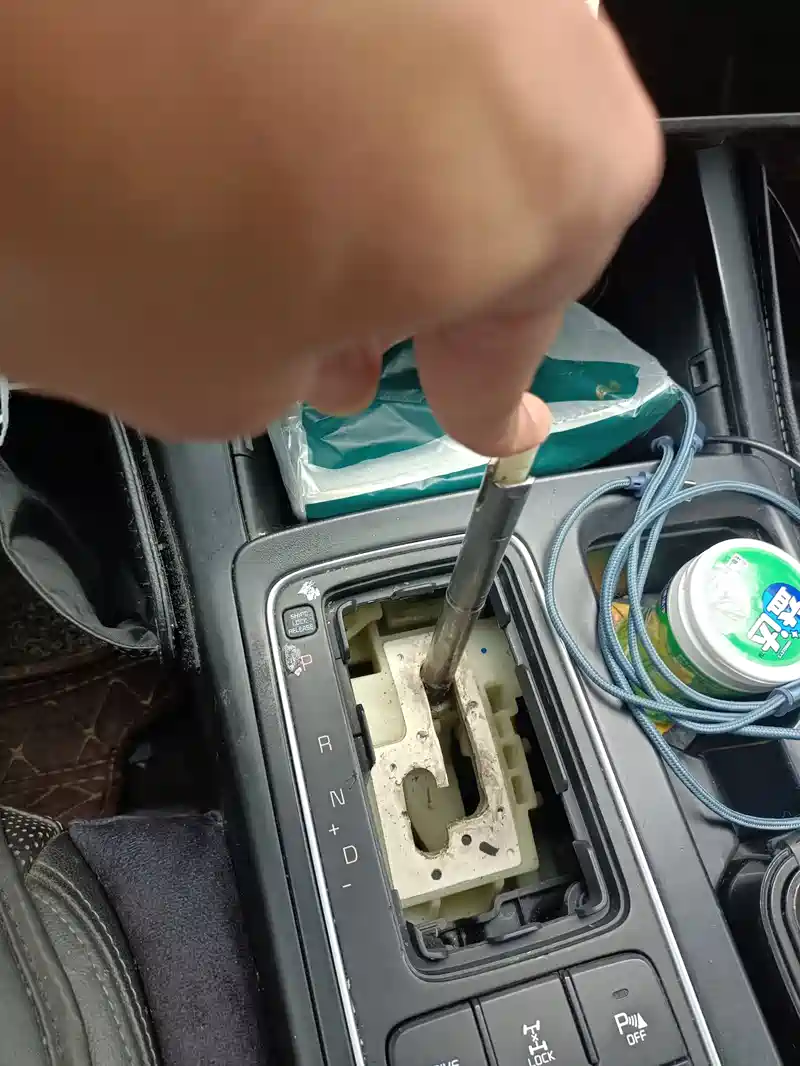

15款2.4的今天发现P档卡死,怎么按都没法挂档。拆了把头也按不下,后来发现下面有块可活动的白色弹簧塑料板,左手按下就能挂档了。松开恢复后又不行了,不知道怎么回事。
  后来反复研究,发现只有按下LOCK锁止档后就能挂档了。该怎么修复呢
按不下去
按下这块板就能挂档了

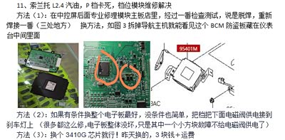

Bcm防盗板芯片坏了

别折腾了,直接换一个防盗模块,或者换模块上的芯片,论坛里面有教程

行车电脑可以检测出具体是哪个部件的故障再决定更换
