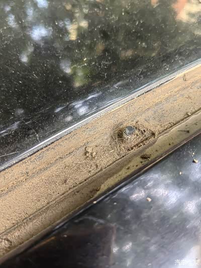

问 一下雨主驾的安全带就是湿乎乎的 删除 推荐精华 置顶 取消置顶 关闭回复 打开回复 推荐编辑 楼主禁言 移动帖子 重置头像 操作记录 不想开油车了了 0浏览 · 2025-06-13 17:50· 发布于内蒙古 如题,湿乎乎的,但是没水,啥原因?是不是车顶的那个条条漏水了? 举报 打开汽车之家 阅读体验更好 相关问题 更多 问这个干嘛用的? 0回答 问528刷机包 0回答 问14款钥匙怎么换电池 0回答 问左前转向灯故障 0回答 问油箱加完油不显示 0回答 问关于速锐年检的问题 0回答 全部回复 只看楼主 驿路梨花林 关禁闭 已屏蔽 估计是流水了,拆开顶棚看看 2025-06-13 18:30 回复 沙发 屏蔽此人 举报 删除 取消删除 禁言 重置头像 共有条对话 > 清野过客 关禁闭 已屏蔽 雨天安全带潮湿大概率是车顶密封条老化或者排水管堵了,水顺着A柱流到安全带根部。先检查主驾上方顶棚有没有水渍,下雨时掰开密封条看看是不是漏水。要是漏得不严重可以自己买密封胶临时处理,严重的话得去修车店换胶条。 2025-06-13 21:02 来自北京 回复 板凳 屏蔽此人 举报 删除 取消删除 禁言 重置头像 共有条对话 > 不想开油车了了 楼主 关禁闭 已屏蔽 速锐 顶蓬那个条条很容易就扣下来,然后发现有几个螺丝头,应该是渗水了 2025-06-21 15:59 回复 地板 举报 删除 取消删除 禁言 重置头像 共有条对话 > 还想在主楼增加内容?点击续写主楼内容 登录 参与更多互动 发表回复 打开App,查看更多评论 首 页 上一页 下一页 末 页 跳 转 取 消 还想在主楼增加内容?点击续写主楼内容 登录 参与更多互动 系统故障 发表回复 图片最多上传9张 微信好友 微信朋友圈 新浪微博 QQ好友 QQ空间 取消 相关推荐 加载中
